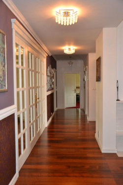

Deska nad podłogówką równie dobrze przewodzi ciepło, jak gres. Czuję to stopami. Jak bardzo jest ciepła, przekonuję się, kiedy dotykam fragmentu podłogi za grzejnikami kanałowymi, biegnącymi wzdłuż największych okien. Tam deska jest makabrycznie zimna - mówi Agata, Czytelniczka Budujących Dom, która użytkuje podłogi trzeci rok.

Decyzja: startując z budową, ustaliłam z mężem, jakie podłogi chcemy mieć w konkretnych pomieszczeniach. Sprawdziliśmy grubość materiałów i pod konkretne rodzaje przygotowaliśmy równy, gładki i odpowiednio wysoki podkład. Mąż po prostu stał nad wykonawcami, pilnując tych prac. Dom jest duży, więc pomyłki byłyby kosztowne i wydłużające prace.
Zastanawialiśmy się nad ułożeniem podkładu z jastrychu anhydrytowego, ale był za drogi, więc wylewki są cementowe. Około 200 m2 posadzek obejmuje podłogówka, ale w salonie, jadalni, holach nie chciałam mieć gresu, tylko podłogi z drewna. Uparłam się, choć fachowcy przestrzegali przed stratami ciepła. Mąż wyszukał deskę dwuwarstwową przeznaczoną na podłogówkę. Merbau merbauowi nie równy, więc poszukał wytwórcy, polskiego, który dobrze wyselekcjonował drewno - zewnętrzna warstwa (5 mm) drewna ma piękny kolor i rysunek słojów, fabryczny lakier. Można ją cyklinować i układać jak panele.
Zatrudniliśmy wykonawcę z doświadczeniem w montażu tego rodzaju podłóg na ogrzewaniu. Przykleił deski do zagruntowanego podkładu klejem dyspersyjnym. Na zaprawę klejową ułożyliśmy polerowany gres. Wykładziny natomiast na specjalnej piano-macie, żeby chodziło się po miękkiej i ciepłej podłodze.

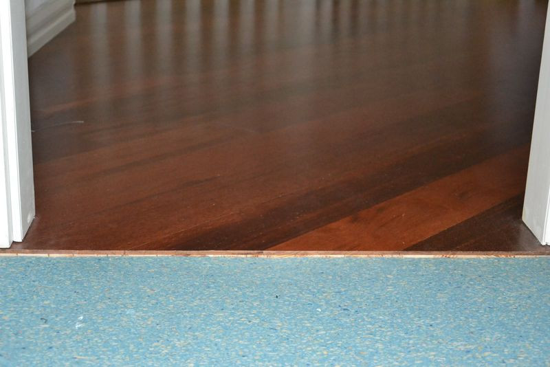

Piano-mata, czekająca na wierzchnie wykończenie, znajduje się odpowiednio niżej, niż gotowa posadzka

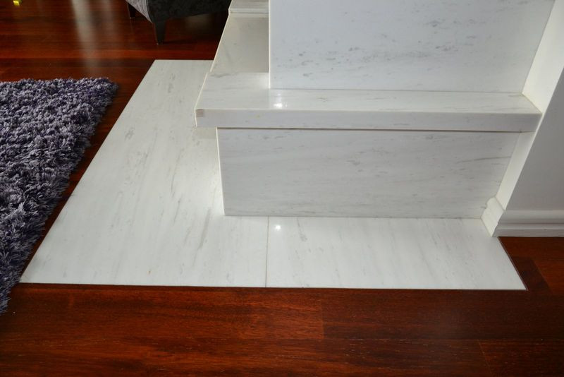

Połączenie na specjalny kit między deską a marmurem przy kominku
