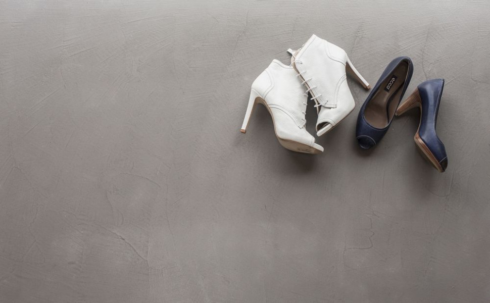

mikrocement podłoga szara
Mikrocement to rodzaj cienkowarstwowej wodoodpornej nawierzchni, idealnie gładkiej i i łatwej do utrzymania w czystości, fot. BAUTECH

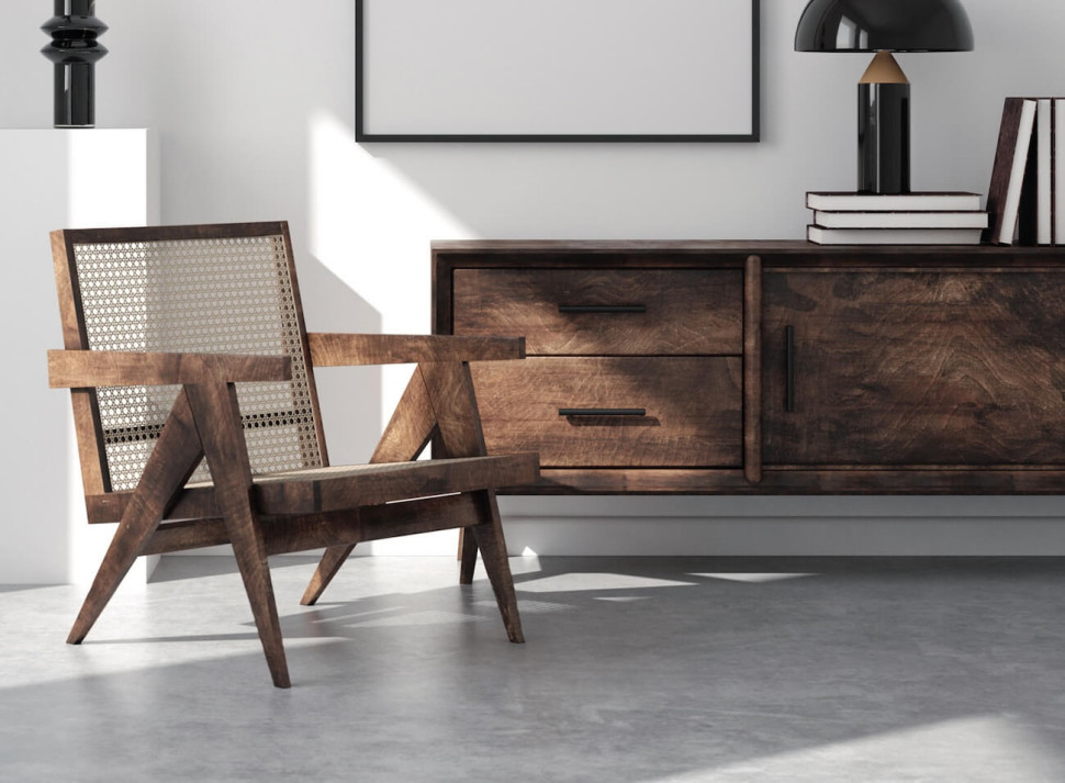

mikrocement
W skład mikrocementu wchodzi cement wzbogacony domieszką polimerów. Dzięki tej recepturze masa jest spoista, łatwa w nakładaniu, wytrzymała. Utwardzanie wykończonej powierzchni odbywa się na zasadzie chemicznej (polimeryzacji), co gwarantuje szybkie użytkowanie wnętrza. Już po 24 godzinach możliwy jest ruch pieszy, a po 7 dniach powierzchnia uzyskuje pełną twardość, fot. BAUTECH
