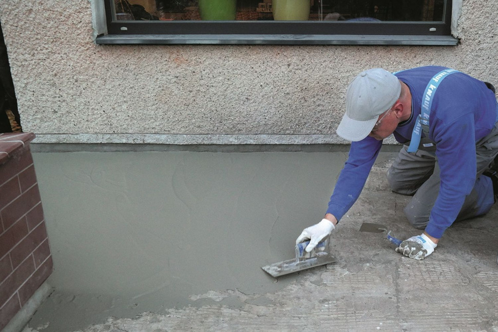

Pierwszym krokiem wykonania hydroizolacji tarasu jest prawidłowe przygotowanie podłoża. Przed rozpoczęciem prac podłoże należy zagruntować, a jeśli jest taka konieczność, wyrównać za pomocą masy naprawczej.

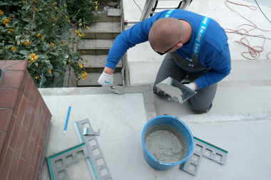

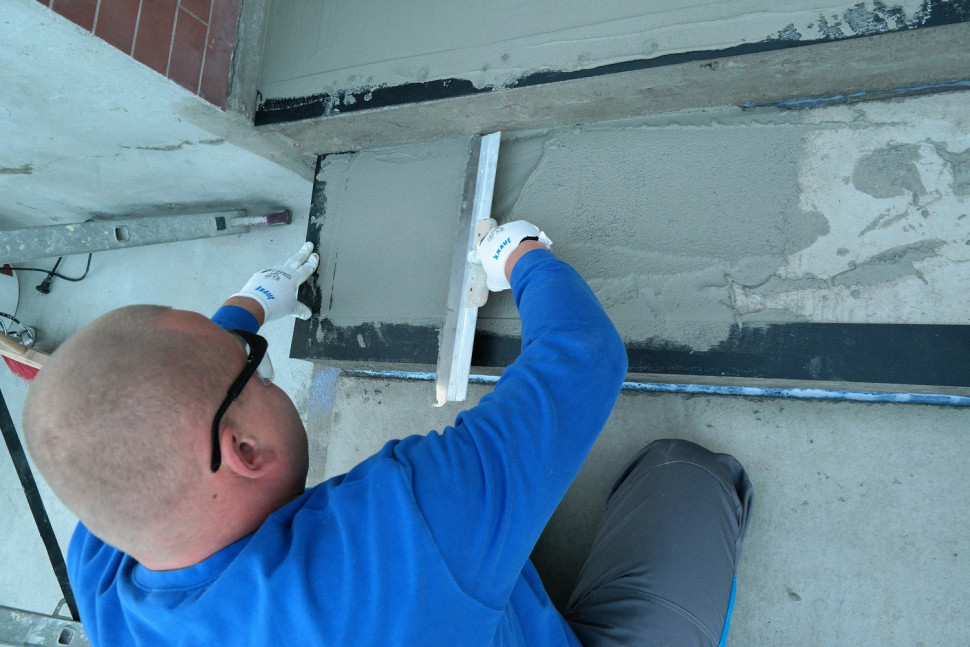

W następnym kroku mocujemy szablony montażowe, które będziemy wypełniać masą naprawczą. Wykonany za ich pomocą obrys utworzy miejsce, do którego będziemy montować profile i narożniki.

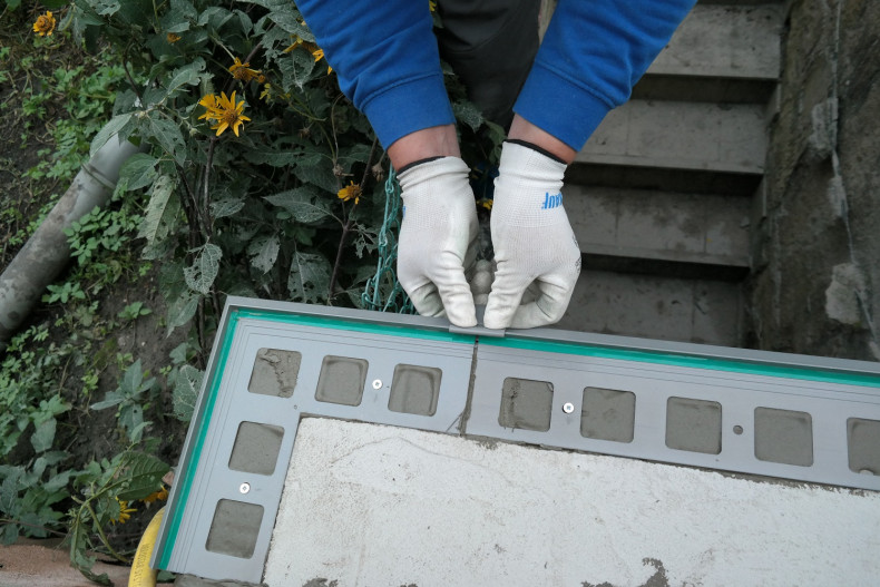

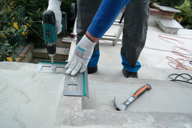

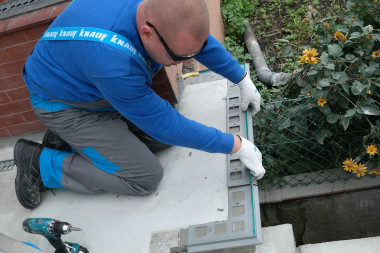

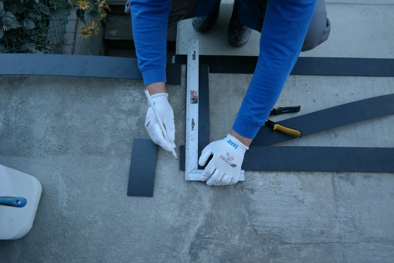

Po przygotowaniu podłoża możemy przystąpić do montażu elementów blacharskich systemu balkonowego - narożników oraz profili. Zaczynamy od przyłożenia narożnika w miejsce jego montażu, wytrasowania i wywiercenia otworów, osadzenia kołków rozporowych, a następnie wkręcenia kołków do połowy.
Hydroizolacja tarasu nad pomieszczeniem - krok 4

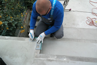

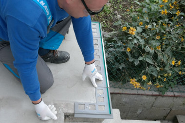

Bazując na wstępnie przytwierdzonym narożniku, wymierzamy i docinamy profile. Następnie, podobnie jak narożniki przykładamy je do podłoża, żeby wytrasować i wywiercić otwory na kołki rozporowe. Gdy już wszystkie narożniki i profile zostały wstępnie przytwierdzone, a miejsce ich montażu ustalone, to możemy rozebrać przygotowaną konstrukcję i przejść do następnego kroku, czyli nakładania hydroizolacji.

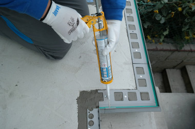

Masę uszczelniającą nakładamy w miejsce montażu elementów blacharskich. Następnie, do świeżo nałożonej masy, mocujemy narożniki i profile, które przykręcamy solidnie wkrętami. Ważne, żeby w trakcie montażu elementów blacharskich pamiętać o kontrolowaniu poziomu.

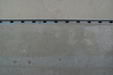

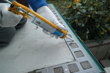

Hydroizolacja tarasu nad pomieszczeniem - montujemy łączniki do profili
W kolejnym kroku montujemy łączniki do profili oraz wypełniamy 2 mm szczeliny dylatacyjne materiałem uszczelniającym, np. silikonem sanitarnym. Na tym kończy się etap mocowania elementów blacharskich.

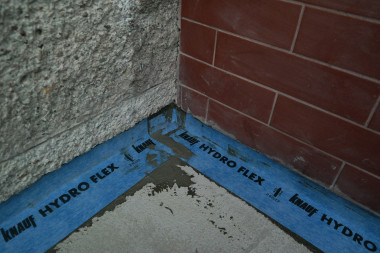

Na narożniki i profile nakładamy hydroizolację wraz z taśmą uszczelniającą, po czym, w miejscach do tego przeznaczonych, na powierzchni całego tarasu, montujemy narożniki i taśmy.

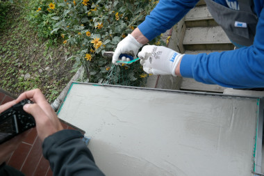

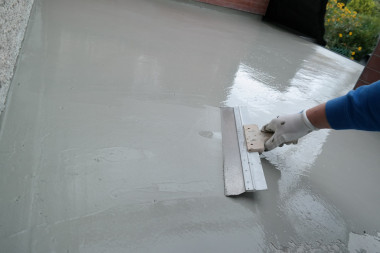

Po wtopieniu taśmy uszczelniającej nakładamy pierwszą warstwę hydroizolacji. Przed nałożeniem masy należy lekko zwilżyć całą powierzchnię tarasu w celu uzyskania matowo-wilgotnej powierzchni.

Następnie usuwamy z profilu taśmę zabezpieczającą jego perforacje.

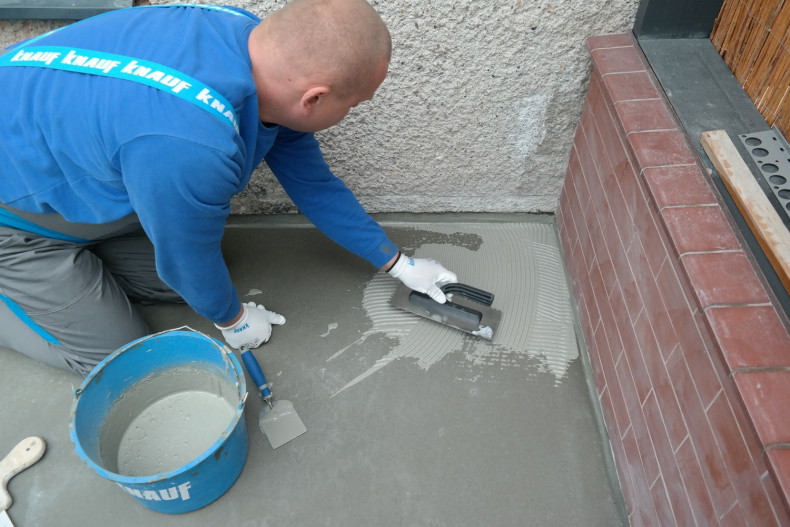

Hydroizolacja tarasu nad pomieszczeniem - po wyschnięciu hydroizolacji, wykańczamy taras okładziną ceramiczną

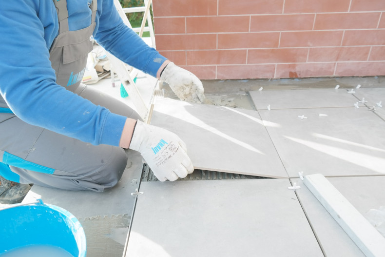

Po wyschnięciu hydroizolacji, czyli po 24 godzinach, przystępujemy do wykańczania tarasu okładziną ceramiczną. W trakcie prac należy pamiętać o zastosowaniu odpowiedniej, wysokoelastycznej zaprawy klejącej i spoiny.
