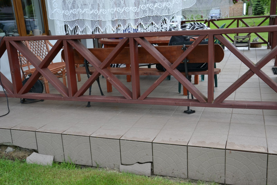

Płytki ułożone na bokach płyty szybko odpadły. Okazało się, że przyczyną tego jest brak ciągłego podkładu z betonu i układanie okładziny na placki kleju - mówią Patrycja i Czarek, Członkowie Klubu Budujemy Dom, którzy taras użytkują od 2006 r.

Niechlujnie wylana płyta z betonu i układanie płytek na placki kleju to powody odpadania płytek na bokach tarasu
Niechlujnie wylana płyta z betonu i układanie płytek na "placki" kleju to powody odpadania płytek na bokach tarasu.

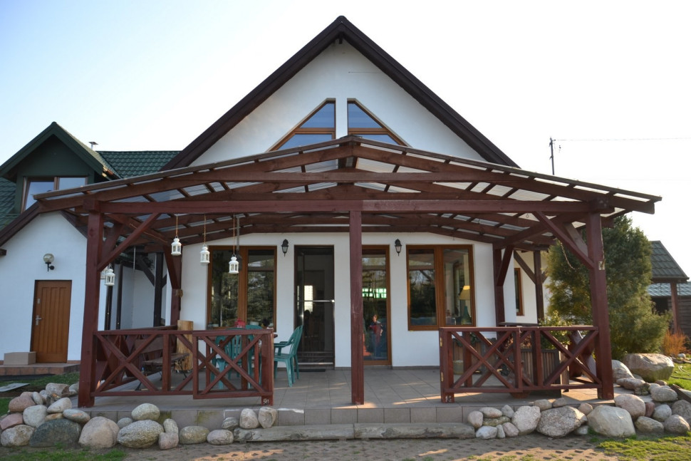

Płytę z betonu wykończono płytkami gresu, ogrodzono balustradą i zadaszono płytami poliwęglanu
Płytę z betonu wykończono płytkami gresu, ogrodzono balustradą i zadaszono płytami poliwęglanu.

  • Patrycja: nawierzchnia jest ok - możemy ją umyć wodą lub aktywną pianą, szybko schnie, nie płowieje, nie jest śliska, no i nie pęka. Płytki ułożone na bokach płyty szybko odpadły. Okazało się, że przyczyną tego jest brak ciągłego podkładu z betonu i układanie okładziny na placki kleju. Poza tym wykonawcy położyli płytki poziome i pionowe na styk, co ułatwiło wodzie wpływanie pod nie. Na razie ubytki zamaskowaliśmy pod głazami. Czarek dostał na urodziny od kolegi 8 ton kamienia i wspólnie z synami, pomysłowym sposobem na plandece, rozrzucił je wokół tarasu. Zadaszony i przewiewny taras jest cudowny w lecie!
  • Czarek: pergola z zadaszeniem jest przemyślana. Chodziło nam o stałe zadaszenie całego tarasu. Wybraliśmy przezroczyste, lecz przydymione płyty poliwęglanu. Przydymione są lepsze, bo pochłaniają jaskrawe światło, a jednak nie zaciemniają salonu. Taki zabieg był konieczny nawet na tarasie, skierowanym na północ. Najpierw mieliśmy na dachu płyty faliste, lecz po siedmiu latach wymagały wymiany, bo skruszały. Uszkodzili je również trochę strażacy, wezwani do zlikwidowania os na dachu domu. Zastąpiliśmy je płytami z profilem trapezowym i są bardziej wytrzymałe. Kantówkę sosnową raz na 2 lata myjemy myjką ciśnieniową, a potem konserwujemy barwionym impregnatem.
