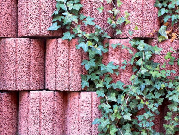

Gazon na gazonie
W handlu znajduje się spory asortyment donic, zwanych gazonami. Mają różne kształty, a produkowane są z betonu i keramzytobetonu. Mogą to być formy okrągłe lub okrągłe z podcięciem, jak też prostokątne, ale o zaokrąglonych do środka bokach.
Niekiedy gazon składa się jakby z dwóch części: okrągłej i trwale połączonej z nią prostokątnej. Dzięki takim modułom możliwe jest zestawianie nie tylko prostych murków, ale również zaokrąglonych oraz wolno stojących kompozycji ogrodowych. Gazony mają różne kolory: szary, brązowy, oliwkowy i kilka odcieni czerwonego.
Donice ustawiamy jedną na drugiej z przesunięciem. W ten sposób powstaje ścianka nachylona w kierunku skarpy. Elementy mogą być z dnem lub otwarte u dołu. Musimy wypełnić je ziemią, aby ścianka była stabilna. Rośliny sadzimy w każdym rzędzie donic lub tylko w najwyższym.

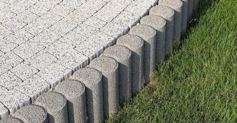

Palisady betonowe wykonuje się ze słupków o wysokości 40-130 cm. Ich przekrój poprzeczny może być okrągły, kwadratowy, prostokątny, trójkątny. Produkowane są elementy o przekroju koła z jednostronnym podcięciem w kształcie półksiężyca oraz słupki o przekroju kwadratu z obustronnym podcięciem, pasujące do okrągłych.
Zestawiając je zyskujemy niemal lity murek bez stosowania zaprawy cementowej. Oferta kolorystyczna jest bardzo bogata i zgodna z barwami betonowej kostki brukowej. Betonowe palisady są całkowicie odporne na wodę, możemy więc wykonywać z nich obrzeża stawów czy progi kaskad.
