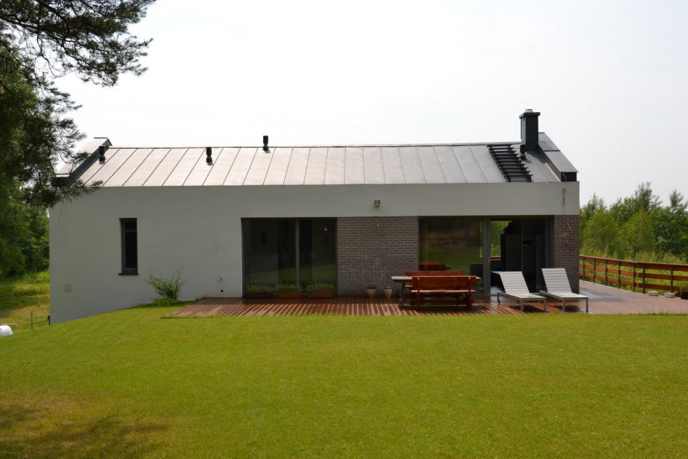

Widok od strony lasu. Budynek stoi równolegle do skarpy, ciągnącej się wzdłuż północnej części posesji
Widok od strony lasu. Budynek stoi równolegle do skarpy, ciągnącej się wzdłuż północnej części posesji. Dwukondygnacyjna bryła - dzięki prostocie kształtu, przemyślanemu doborowi materiałów i ich kolorystyki - wtapia się w naturalny krajobraz. Dwuspadowy dach pokryto blachą cynkowo-tytanową na rąbek stojący (fot. www.archinauci.pl)

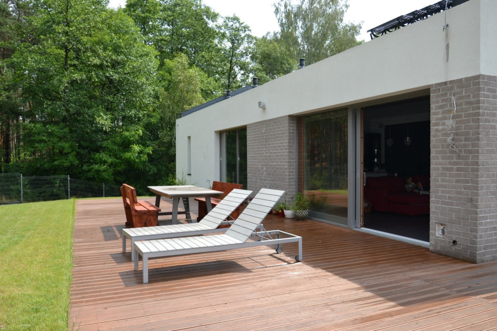

Płyta tarasu o powierzchni 80 m2, z ryflowanego drewna świerkowego, nie została zadaszona
Płyta tarasu o powierzchni 80 m2, z ryflowanego drewna świerkowego, nie została zadaszona. Część budynku, wystająca ponad szczyt skarpy, jest niska i powoduje, że nawet na północny taras dociera słońce. Budynek zaopatrzono w okna z bezpiecznymi szybami o współczynniku Ug = 1,0 W/(m2•K)

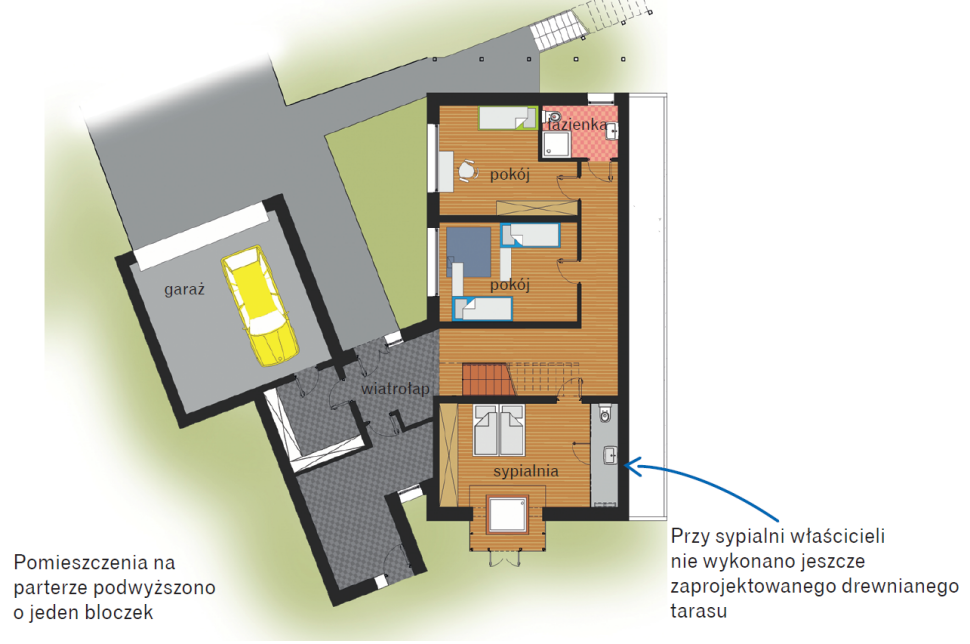

Projekt: na indywidualne zamówienie, Maciej Noszczak i Łukasz Górzyński Archinauci sp. z o.o.; Rzut parteru i rzut piętra

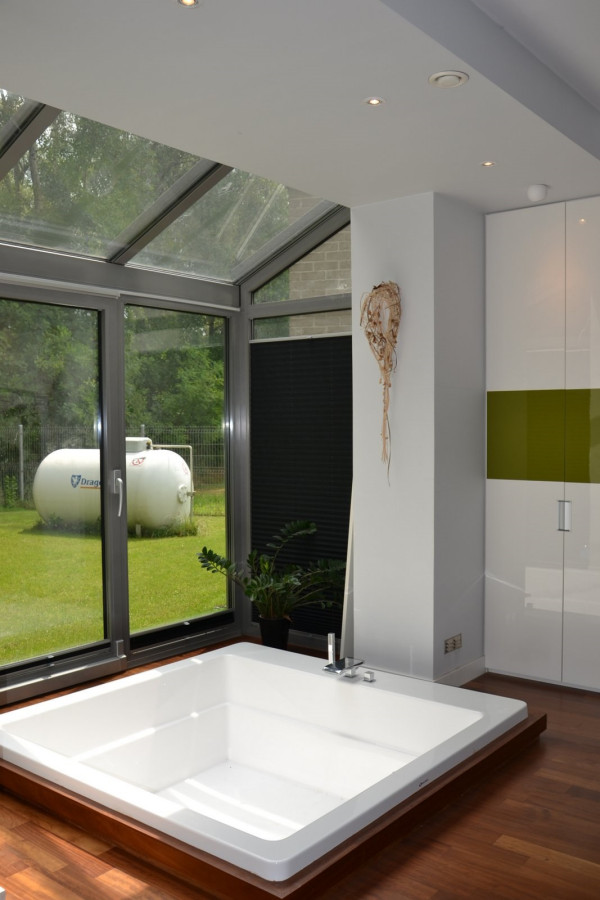

Duża wanna zamontowana w posadzce
Strefa sypialniana zajmuje parter. Sypialnię właścicieli powiększono o oszklony wykusz. Już podczas budowy, w posadzce przygotowano wgłębienie pod dużą wannę (bez hydromasażu), a potem wykończono ją drewnem iroko. Wzdłuż południowej ściany ustawiono szafy, tworzące rodzaj garderoby. Z sypialnią zintegrowano właściwą łazienkę, z prysznicem i WC

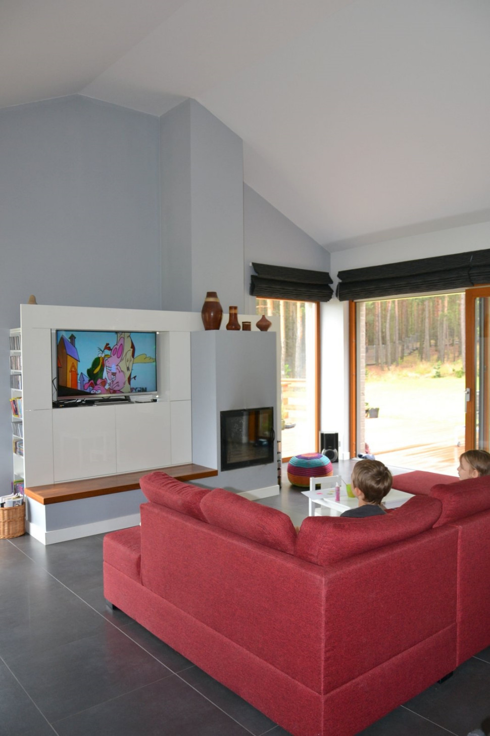

Salon
W salonie można wypoczywać, paląc w kominku i patrząc na las. Głównie z tego powodu odwrócono układ funkcyjny pomieszczeń, umieszczając strefę dzienną na górnej kondygnacji. Ściankę z telewizorem wykonano z lakierowanej płyty MDF. Posadzki wyposażono w podłogówkę i wykończono matowym gresem

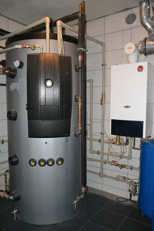

Bufor c.w.u. o pojemności 1000 l w kotłowni
W części garażowo-gospodarczej budynku znajduje się kotłownia, w której najwięcej miejsca zajmuje bufor c.w.u. o pojemności 1000 l. Instalację grzewczą, z wodnym ogrzewaniem podłogowym i grzejnikami naściennymi, połączono z instalacją solarną z płaskimi kolektorami. W słoneczne dni 5 kolektorów słonecznych przygotowuje ciepłą wodę w buforze i ewentualnie wstępnie podgrzewa wodę w układzie grzewczym. W zimie główną funkcję grzewczą pełni kondensacyjny kocioł na gaz płynny i kominek z płaszczem wodnym, w którym właściciele palą drewnem. System grzewczy wspiera wentylacja mechaniczna z obrotowym rekuperatorem. Centrala wentylacyjna nie zmieściła się w kotłowni, dlatego zamontowano ją w przylegającym do kotłowni garażu

  • Dobrym krokiem było podwyższenie parteru o wysokość jednego bloczka betonowego, bo mogliśmy poprowadzić przewody od centrali wentylacji mechanicznej bez szkody dla wysokości wnętrz. Na przykład w łączniku, wysokość wnętrza wynosi 2,65 m, co jest optymalną wysokością.
