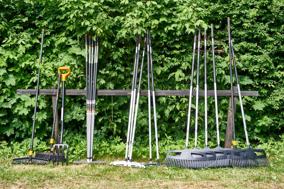

Do założenia łąki kwietnej w warunkach ogrodowych potrzebujemy:
Kosiarki - użyjmy kosiarki bębnowej StaySharpTM Plus, która nie emituje spalin i ma o 75% więcej mocy w porównaniu do innych kosiarek bębnowych oraz tnie trawę w zakresie od 4 do 10 cm.
Szpadla - w tej sytuacji doskonale sprawdzi się szpadel ostry XactTM przeznaczony do kopania, usuwania korzeni i kępek trawy. Ostrzona krawędź blatu ułatwia głowicy wbijanie się w podłoże, a antypoślizgowa podpora, którą posiada blat szpadla umożliwi efektywną pracę. Dostępna jest również wersja z teleskopowym trzonkiem, który można regulować w zakresie od 110,8 com do 130 cm.
Wideł - wybierzmy widły do kopania XactTM, które idealnie nadają się do rozluźnienia i napowietrzania gleby, czy usunięcia kamieni lub chwastów.
Kultywatora (lub motyki) - narzędzie to przyda się do rozbicia grudek, usunięcia chwastów. Możemy wybrać narzędzia z serii SolidTM, które skutecznie poradzą sobie z tym zadaniem.
Grabi - warto zaopatrzyć się w dwa rodzaje grabi, tj. grabie uniwersalne XactTM - idealne do grabienia gleby, oraz lekkie grabie do liści XactTM lub SolidTM, które dokładnie wyrównają podłoże przed siewem.
Pojemnika na darń - w tej sytuacji doskonale sprawdzi się koszt Pop-up.
Wiaderka z piaskiem lub wermikulitem i siewnika lub woreczka na nasiona.
Sprzętu do nawodnienia - może wybrać np. automatyczny bęben z wężem XL z kółkami, gotowy od razu do użycia dzięki akcesoriom przechowywanym w praktycznym pojemniku.

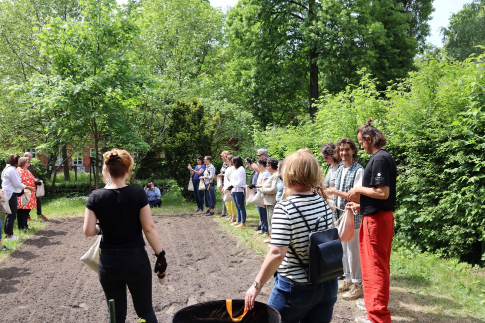

Krok 4. Rozsiewamy nasiona
Mieszaninę równomiernie rozsiewamy po przygotowanym poletku. Nie ma potrzeby przykopywać nasion. Wystarczy wdeptać je w ziemię, noga przy nodze, tworząc powierzchnię bez zagłębień.
