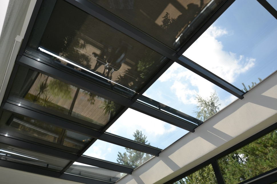

  • Dach - konstrukcja z profili aluminiowych z przekładkami termicznymi o wysokim stopniu izolacyjności, szyby hartowane z powłoką samoczyszczącą, orynnowanie.
  • Akcesoria przeciwsłoneczne - nad dachem markizy z napędem elektrycznym, czujnikiem wiatru i mechanizmem automatycznego zwijania i rozwijania (obsługa pilotem).

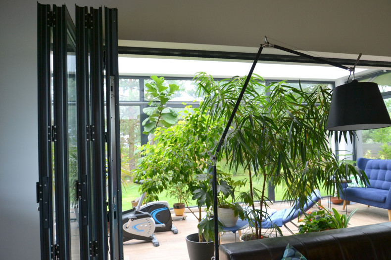

  • Na granicy oranżerii i salonu przeszklona składana ściana harmonijkowa z drzwiami, wykonana w konstrukcji aluminiowej, jednokomorowej.

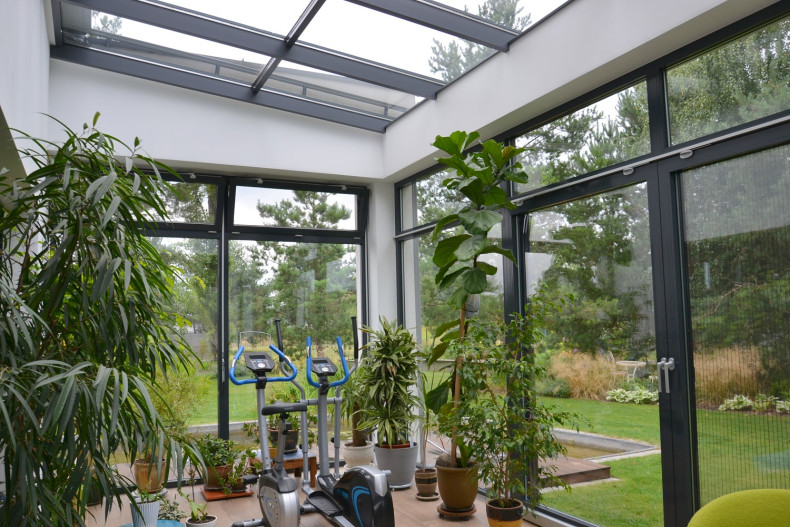

Ogród zimowy - okna z uchylnymi lufcikami
W pionowych oknach są uchylne lufciki. Dach jest przeszklony.

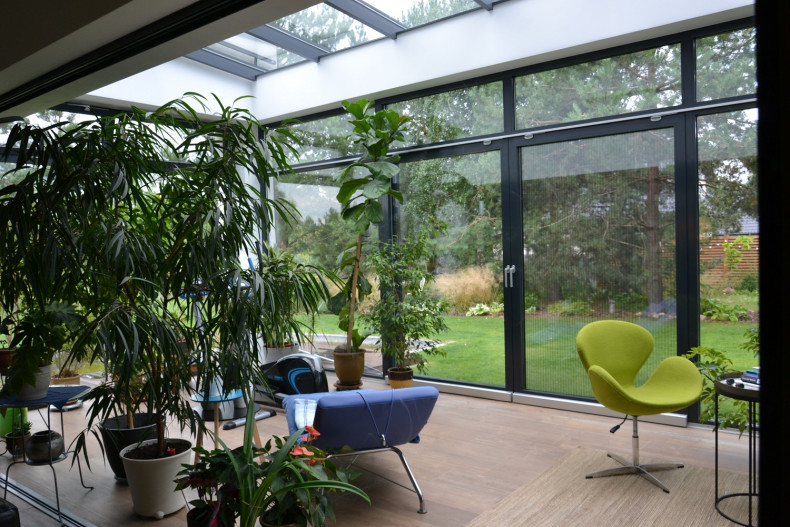

  • Rewelacyjnym posunięciem było wybudowanie murowanego stelaża, a nie stawianie go z profili aluminiowych. Technologicznie jest solidnie zintegrowany z domem, łatwo się go budowało, nic nie pęka. Daje poczucie stabilności i związania z bryłą. Nie ma problemów z rozszczelnianiem się elementów wypełniających ściany i dach. Zadbaliśmy z mężem o wysoką jakość przeszkleń. Mają ramy odpowiednio trwałe i ciepłe - wewnątrz profili z aluminium znajdują się wkładki termiczne i usztywniające, kolor farby proszkowej to antracyt.
    Okna pionowe zamknęliśmy pakietem dwóch szyb termoizolacyjnych. Hartowane szyby w dachu wyposażyliśmy w powłokę samoczyszczącą. Okna pionowe zamówiliśmy razem z oknami do reszty pomieszczeń, natomiast przeszklenia w dachu wykonywała firma specjalizująca się w budowaniu ogrodów zimowych. Pierwsza firma zlecenie zrealizowała w umówionym terminie, druga spóźniła się o... 3 miesiące. Kompletnie nas zaskoczyła niefrasobliwość wykonawcy, zlecenie nie było tanie. Żałujemy, że w umowie nie zapisaliśmy kar za opóźnienie.

Dach (z hartowanych i samoczyszczących się szyb) można zasłonić cieniującymi markizami elektrycznymi.
  • Duże pionowe okna w ścianach oranżerii koniecznie powinny mieć u góry uchylne skrzydło. Nasze lufciki znajdują się wysoko, ale nie mamy problemu z ich otwieraniem i zamykaniem, dzięki zamontowanej przekładni z klamką. Uchylamy je od wiosny do jesieni, unikając w ten sposób tworzenia się pod szklanym dachem poduchy gorącego powietrza. Kiedy górny przeciąg nie wystarcza, albo zaczynają się upalne dni, zaciągamy nad przeszklonym dachem, przy pomocy pilota, elektryczne markizy. Rozmyślnie są to osłony zewnętrzne, a nie wewnętrzne, ponieważ specjalna tkanina odbija promienie słoneczne i nie dopuszcza do nagrzewania się szkła. Polecam takie rozwiązanie - gorąca jest wtedy mniej w pomieszczeniu, nie ma potrzeby montowania klimatyzatora.
    Na zimę markizy przechowujemy w kasetach. Są jednak długie okresy w roku, kiedy absolutnie nie chcemy pozbawiać się korzyści płynących z energii słonecznej, dlatego zastosowaliśmy na dachu przeszklenia, a nie lite połacie zacieniające wnętrze na stałe. Dzięki nim oranżeria nie tylko zdobi dom, ale również go doświetla i grzeje. Jest to możliwe po złożeniu harmonijkowej ściany ze szkła, zbudowanej na granicy z salonem. Dłuższa część przeznaczona jest do składania - możemy ją otwierać całkowicie lub częściowo, w zależności od aktualnych potrzeb. Krótsza obejmuje drzwi wejściowe.
    Przy pełnym otwarciu strefa dzienna powiększa się, lecz nawet w pozycji zamkniętej szkło optycznie niweluje podział. Cieszymy się z widoku na cieplarnię. Wewnętrzną ściankę zamykamy najczęściej w listopadzie, gdy włączamy ogrzewanie, zaczynamy otwierać już w lutym, skoro w słoneczne dni ogród zimowy nagrzewa się aż do 27°C. W zimie nasza suka uwielbia w nim spędzać noc, bo jest chłodniejszy, niż inne pomieszczenia.
Granica oranżerii i salonu
Na granicy oranżerii i salonu zamontowano składaną ścianę ze szkła oraz drzwi.
  • Cały parter, w tym oranżerię, ogrzewamy wodną instalacją podłogową, współpracującą z pompą ciepła. Oczywiście, to wnętrze obejmuje oddzielny obieg. Celowo zrezygnowałam z ciemnej nagrzewającej się w lecie posadzki, wolałam mieć identyczną, jak w innych pokojach. Do jednej części wstawiłam wygodne meble wypoczynkowe, rozłożyłam dywan. Do drugiej - urządzenia do ćwiczeń.
