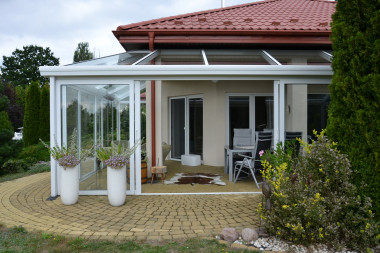

Decyzja: Najpierw przy salonie zbudowaliśmy z mężem narożny taras, utwardzony kostką betonową. Jednak źle się na nim siedziało, bo zawsze czuliśmy przeciąg - powstawały tu silne zawirowania od wiatru. Jesienią nawiewał na posadzkę liście z ogrodu. Mieliśmy taras, ale nie dawało się z niego korzystać, dlatego postanowiliśmy go zabudować.
Już widzieliśmy się w salonie, zamkniętym potrójnymi szybami, ogrzewanym, wentylowanym, wypełnionym roślinami, kiedy na ziemię sprowadził nas kosztorys. Opiewał na 70 000 zł!
Zaczęliśmy ciąć koszty. Ponieważ nadal upieraliśmy się przy konstrukcji z aluminium, skończyło się na braku przekładek termicznych w profilach i uchylnych elementów w oknach i dachu oraz na pojedynczych szybach - powstała zimna oranżeria, za połowę pierwszej ceny. Sami przygotowaliśmy betonowe ławy.

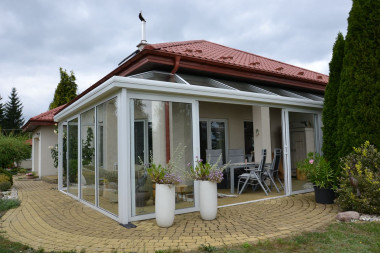

Narożna oranżeria
Narożną oranżerię zamontowano na istniejącym tarasie.
Ogród zimowy - profile z aluminium
Profile z aluminium przykręcono do więźby pod okapem dachu.

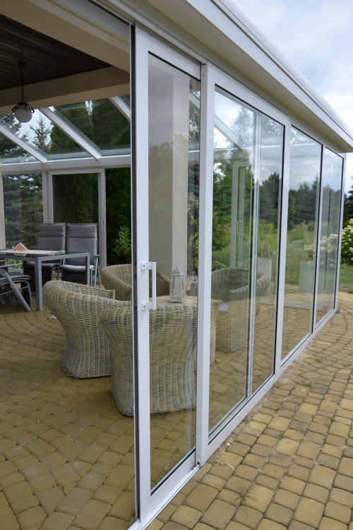

Przesuwne drzwi w ogrodzie zimowym
Przesuwne drzwi założono z dwóch stron.
