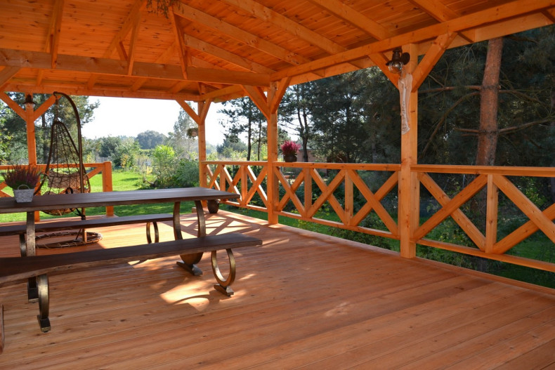

Nasz taras jest narożny i zbudowany z drewna. Kupiliśmy modrzew syberyjski ze względu na jego trwałość i wygląd. Na podłogę przeznaczyliśmy deski ryflowane. W projekcie gotowym taras wyglądał inaczej i nie był zadaszony. Dopasowałam go do naszych potrzeb i jest teraz narożny i zadaszony - mówi Ada, Czytelniczka Budujemy Dom, która taras użytkuje od jesieni 2017 r.
Taras:

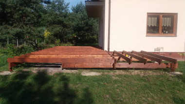

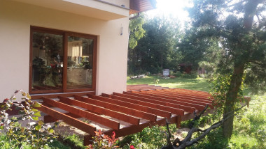

  • Narożny taras, podniesiony na wys. 62 cm, pow. 50 m2; legary z drewna świerkowego ułożone na betonowych stopach.
  • Nawierzchnia tarasu - olejowane, ryflowane deski z modrzewia syberyjskiego o gr. 27 mm i szer. 142 mm.
  • Zadaszenie tarasu - stałe, pełne; konstrukcja i balustrady z kantówki modrzewiowej; balustrada o wys. 1 m, poręcz z kantówki 16 cm; zadaszenie tarasu zostało pokrytem gontem bitumicznym
  • Położenie tarasu - przy bocznej i tylnej ścianie domu, przy salonie i kuchni, skierowany na południe.
Drewniany taras na podeście
Nawierzchnię tarasu wykonano na wysokości 62 cm od podłoża.
Decyzja: najbardziej lubimy z mężem naturalne materiały, dlatego taras jest z drewna. Kupiliśmy modrzew syberyjski ze względu na jego trwałość i wygląd. Na podłogę naszego narożnego tarasu przeznaczyliśmy deski ryflowane, bo są antypoślizgowe i się nie paczą, ponadto regularny rysunek wgłębień mi się podoba.

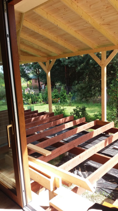

W projekcie gotowym domu, taras wyglądał inaczej i nie był zadaszony. Dopasowałam go do naszych potrzeb i jest teraz narożny - chciałam móc wypoczywać też z tyłu domu, tam jest zaciszniej. Wykonaliśmy też stałe zadaszenie narożnego tarasu, które zaplanowałam tak, by nie zbierać poduch przed deszczem.

W ryflowanych deskach na podłodze tarasu nie widać mocowania wkrętami. Nasz taras narożny ma stałe zadaszenie.

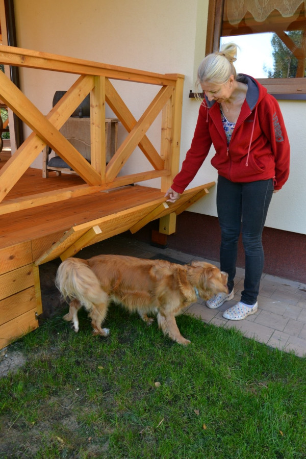

Schowek w podeście tarasu
Ada zaprojektowała pod podestem schowek (na sprzęt ogrodowy).

  • Niepotrzebnie obawialiśmy się cienia w salonie i w kuchni. Pełne zadaszenie nad tarasem znajduje się dość wysoko nad podestem, i kiedy promienie słoneczne padają pod ostrzejszym kątem, niż w środku lata, do pomieszczeń wpada dużo światła. W głębi tarasu też zawsze jest przytulnie i jasno, bo elementy z modrzewia podkreśliliśmy olejem. Wcześniej stolarze dwukrotnie zaimpregnowali surowe drewno. Podest tarasu jest wysoki i rozległy, więc poprosiłam ich o zrobienie schowka z klapą, np. na węże ogrodowe. Wielkość tarasu wyszła akurat. Fajnie się tu przyjmuje gości.

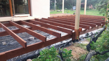

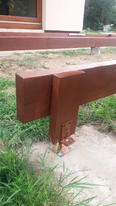

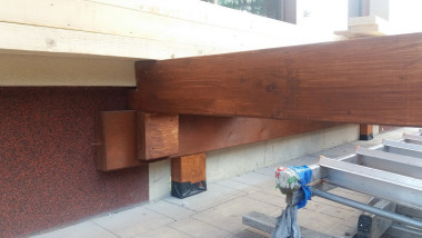

O budowie narożnego tarasu pomyślałam pół roku wcześniej, podczas układania nawierzchni na działce. Poprosiłam brukarzy o wylanie betonowych stóp o głębokości 70 cm w obrębie przyszłego podestu. Potem czekaliśmy na stolarzy z transportem drewna. Choć zaleca się stosowanie legarów i desek tego samego gatunku, nasi stolarze powiedzieli, że dobrze sprawdzą się legary ze świerka, a nie modrzewia. W ten sposób obniżyliśmy koszty budowy narożnego tarasu. Legary nie mogą stykać się z betonem, więc położyli między nimi elastyczne podkładki z tworzywa sztucznego. Deski z modrzewia przytwierdzili do legarów na nierdzewne wkręty do drewna - były drogie, ale solidnie utrzymują pracujące elementy. Wkręcali je 2 mm niżej, niż powierzchnia desek. Płaskie łepki są prawie niewidoczne. Wykonaliśmy też stałe zadaszenie tarasuNa co zwrócić uwagę? Na układ schodów - lepiej, jeśli nie wystają poza obręb zadaszenia tarasu. Zauważyłam to dopiero podczas prac stolarzy i udało się je wpuścić w podest tylko z tyłu tarasu. Schody przednie, mokną i prażą się na słońcu.

Budowa narożnego drewnianego tarasu - krok 1 i 2
Budowa narożnego drewnianego tarasu - krok 3 i 4
Budowa narożnego drewnianego tarasu - krok 5 i 6
Budowa narożnego drewnianego tarasu - zdjęcie 7
Budowa zadaszenia narożnego drewnianego tarasu - krok 7
Budowa narożnego drewnianego tarasu zadaszonego - krok 8 i 9

Gość EWA
27-09-2020 10:39
Dzien dobry, Zaintrygował mnie schowek pod tarasem, a właściwie na jakich zawiasach został zamontowany. Proszę podzielić się tą informacją Pozdrawiam
