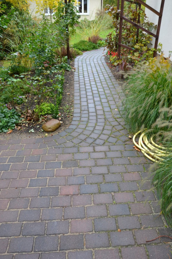

Do położenia kostki zatrudniliśmy ekipę naszego kierownika budowy. Czterech młodych chłopców robiło to z głową i zgodnie ze sztuką brukarską. Ale wychwyciłem kilka błędów, np. jeden z nich chciał położyć docięte małe kawałki na brzegu ścieżki - mówi Krzysiek, który wraz z Anią są Członkami Klubu Budujących Dom, kostkę betonową położyli w 2013 r.

Wzór ścieżki powstał poprzez inne ułożenie tej samej kostki
Wzór ścieżki powstał poprzez inne ułożenie tej samej kostki.

  • Krzysiek: do położenia kostki zatrudniliśmy ekipę naszego kierownika budowy. Czterech młodych chłopców robiło to z głową i zgodnie ze sztuką brukarską. Ale wychwyciłem kilka błędów, np. jeden z nich chciał położyć docięte małe kawałki na brzegu ścieżki. To newralgiczne miejsce, nieduże elementy mogły wypadać z cementowego obrzeża i podbudowy, dlatego poprosiłem o wstawienie ich w środku nawierzchni, a na brzegach całych kostek.
    Podbudowa ma 30-40 cm grubości, dobrze wyprofilowane spadki, została solidnie zagęszczona. W tej warstwie brukarze poprowadzili instalację elektryczną do bramy i oświetlenia ogrodu, rury odprowadzające deszczówkę z dachu. Żałuję, że nie pomyślałem o założeniu odwodnienia liniowego, albo kratownicy, na podjeździe przed bramą wjazdową, na styku z asfaltem. Po deszczu często stoi tam woda. Na szczęście, można będzie wyjąć 1 czy 2 rzędy kostki i robiąc miniremont, dołożyć elementy opływowe.
  • Ania: narysowaliśmy na kartce zarys nawierzchni, ale brukarze zmienili kilka elementów. Dzięki nim szerokość ścieżki jest większa, wynosi 1 m, co jest bardzo wygodne. Podpowiedzieli jeszcze, żeby nawierzchnia wystawała poza obręb dachu wiaty garażowej. Lepiej to wygląda. Nawierzchnia się udała. Łatwo ją sprzątnąć, łatwo zamieść, łatwo odśnieżyć. Nie brudzi się, plamy od kału ptaków szybko się zmywają.
    Dopiero w tym roku fugi zaczęły zarastać mchem, to pewnie sprawa mokrego lata. Zauważyłam, że radzi sobie z mchem miotła z ostrymi końcówkami. Usuwam chwasty z fug, a wtedy zawsze trochę piasku oblepia korzenie. Zamierzam uzupełnić ubytki, rozsypując nowy piasek i polewając go wodą. Już czas na taką kosmetykę.
