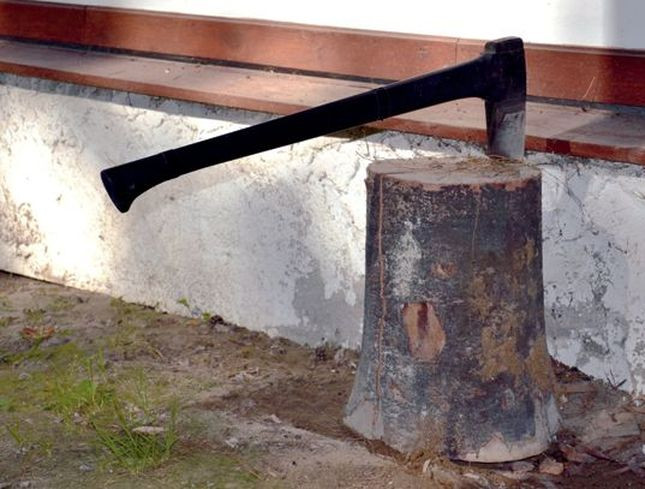

Narzędzia: pilarka spalinowa, siekiera.

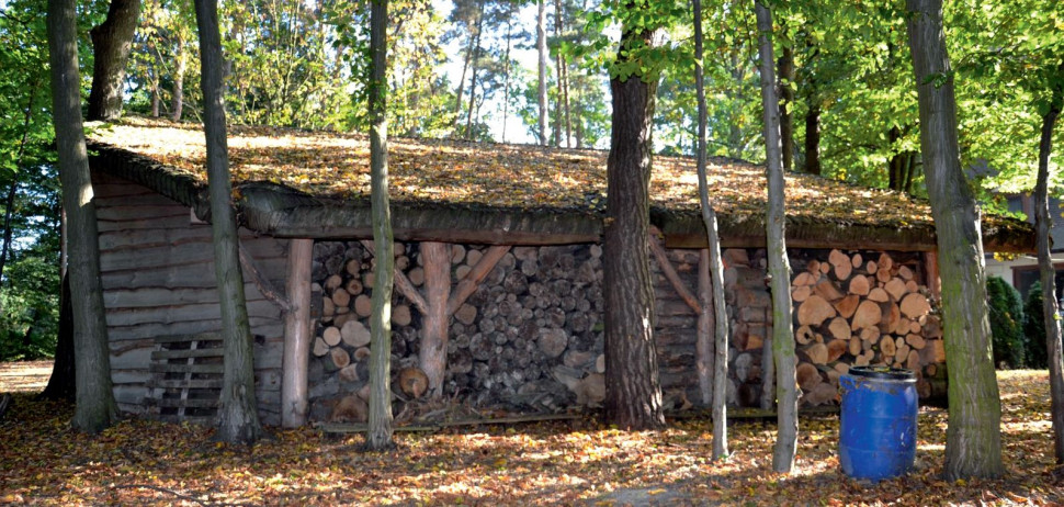

Połowę wolno stojącej szopy, pokrytej osikowym wiórem, zajmuje drewutnia

  • W ciągu 15 lat używania kominka dwa razy przeżyliśmy zapalenie się sadzy w kominie (jest tradycyjnie murowany). Po tych zdarzeniach jeszcze bardziej dbamy o regularne wizyty kominiarza oraz o porządne wysuszenie drewna. Palimy tylko drewnem liściastym, kiedyś grabowym, obecnie bukowym, które schnie w szopie przez 3 lata.
  • Na początku sprowadzaliśmy drewno grabowe z nadleśnictwa na Mazurach. Co 3 lata zamawialiśmy ciężarówkę z przyczepą (36 mp) i razem z transportem 1 mp drewna kosztował 100 zł. Okrąglaki o długości 1,2 m wymagały dalszego pocięcia, ale nie było to trudne przy użyciu piły spalinowej. Przy takiej cenie drewna kominkowego ogrzewanie domu było tanie.

Właściciele samodzielnie tną okrąglaki, używając pilarki spalinowej i siekiery

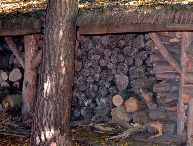

Drewutnia jest przewiewna, dlatego nawet grube kawałki drewna dobrze wysychają
  • Obecnie kupujemy drewno u prywatnego dostawcy z okolicy, ponieważ transport drewna z Mazur stał się nieopłacalny. Transport kosztuje drugie tyle, co drewno. Nie chcemy jednorazowo wydawać 5000 zł. Wolimy co roku kupić "porcję" drewna, jaką spaliliśmy w ciągu zimy. Ostatnio kupiliśmy je wiosną, kiedy dostawca w obawie przed zaleganiem na placu, chciał się go pozbyć. Za 1 mp bukowych bali o długości 1,2 m zapłaciliśmy tylko 120 zł. Transport był gratis.
  • Nie radzimy rozłupywać drewna na cienkie szczapy. Tylko grube kawałki drewna spalają się długo. Kiedy nie mieliśmy jeszcze doświadczenia w paleniu w kominku, porąbaliśmy drewno za drobno i musieliśmy je dokładać co 2-3 godziny. Obecnie, stosując grube polana o długości 60 cm, robimy to zaledwie 3-4 razy na dobę.

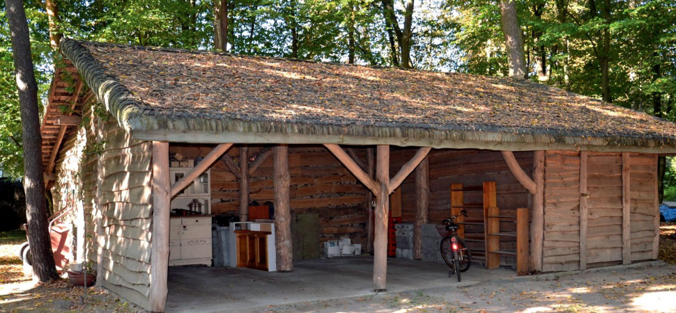

  • Drewutnia połączona z garażem stoi w odległości 60 m od tarasu, przez który wnosimy drewno do salonu. W zimie raz w tygodniu przywozimy taczką drewno na taras i tu pod dachem czeka na spalenie.
W drugiej części drewutni znajdują się miejsca garażowe
