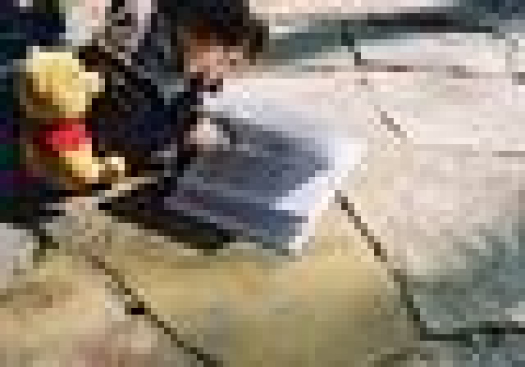

Taras to nie tylko ozdoba domu, ale też miejsce, gdzie dobrze się odpoczywa, rozmawia, czasami pracuje i spędza czas z najbliższymi. Jak wykonać go poprawnie?
(fot. Libet)
