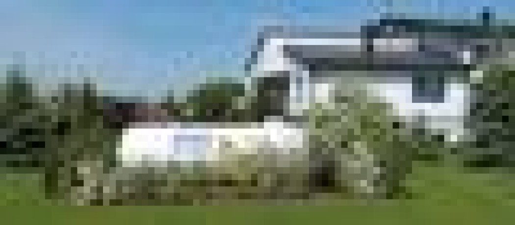

Kotły gazowe mogą być zasilane gazem ziemnym z sieci gazowej lub gazem płynnym ze zbiornika przydomowego. Gaz płynny bywa też określany mianem LPG lub propan––butan, choć gaz używany do celów grzewczych zawiera głównie propan. Praktycznie każdy kocioł gazowy można łatwo przystosować do spalania zarówno gazu ziemnego, jak i płynnego. Nieco inne wymagania powinno jednak spełniać pomieszczenie, w którym jest on zainstalowany.Paliwem dla kotłów olejowych jest uzyskiwany z ropy naftowej olej opałowy, którego skład jest bardzo zbliżony do oleju napędowego stosowanego w silnikach Diesla.
Do użytkowania takiego kotła musimy nie tylko przewidzieć w budynku miejsce na kotłownię, ale także na odpowiednio zabezpieczony magazyn ze zbiornikami paliwa. Choć przepisy dopuszczają umieszczenie ich na zewnątrz, jest to rzadko stosowane rozwiązanie. Jeśli już je zastosujemy, to wówczas najlepiej wykonać zbiornik podziemny, by zabezpieczyć paliwo przed silnym mrozem. Z punktu widzenia użytkownika podstawowe cechy kotłów na gaz i olej są takie same. Warto je poznać, zanim zdecydujemy się na zakup.
