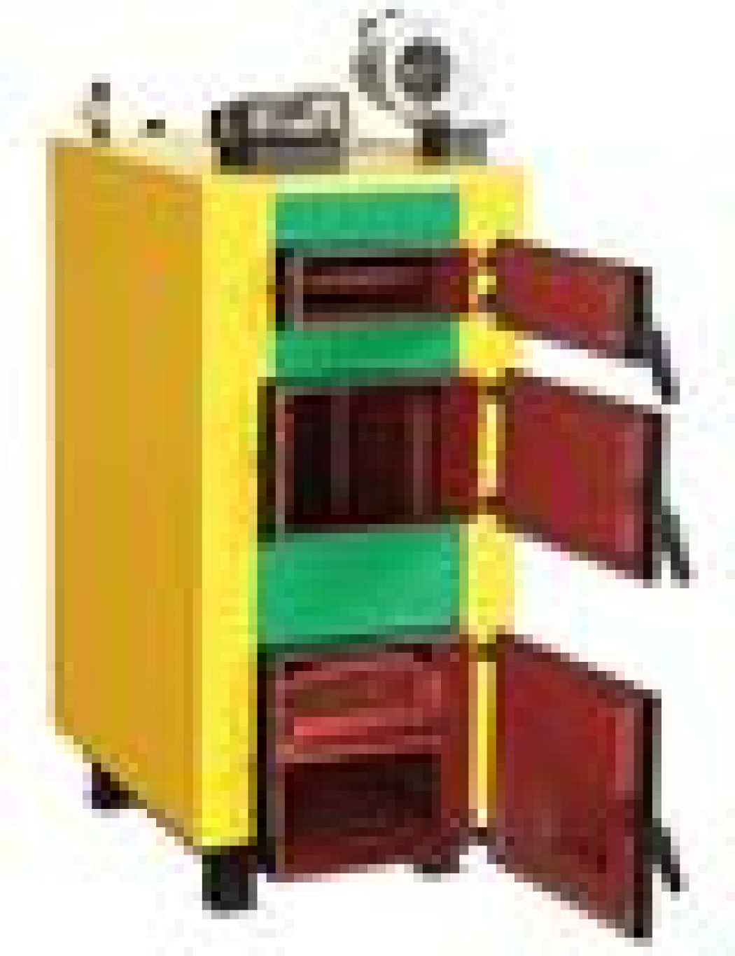

Na kotłownię niezbędne jest wydzielone pomieszczenie z niepalną podłogą i wentylacją grawitacyjną. W kanale nawiewnym nie wolno montować żadnych przepustnic, a otwór nawiewny powinien mieć powierzchnię przynajmniej 200 cm2. Najczęściej wykonuje się go tuż nad poziomem podłogi, jednak może się to okazać niezgodne z przepisami, gdyż wymagają one, by czerpnia powietrza do wentylacji znajdowała się min. 2 m powyżej poziomu terenu. Inaczej może zasysać zapylone powietrze.
Kanał wywiewny musi mieć co najmniej 14 × 14 cm, powinien być wykonany z niepalnego materiału i wyprowadzony ponad dach.
W podłodze kotłowni musi znajdować się wpust do kanalizacji.
Przód kotła musi być oddalony od przeciwległej ściany o co najmniej 1 m, tak by możliwa była obsługa i czyszczenie urządzenia. Niezbędne jest także zapewnienie dostępu do, umieszczonych zwykle z boku, wyczystek kotła i komina. W praktyce bardzo mała kotłownia jest po prostu niewygodna, bo trudno obsługiwać kocioł, ponadto nie zmieści się w niej podajnik paliwa ani nawet niewielki jego zapas.

Kocioł na paliwo stałe, czyli właściwie jaki?
Kotły na paliwo stałe mogą bardzo się różnić, spalają też bardzo różne paliwa – od węgla po słomę. Mogą wymagać uzupełniania opału kilka razy w ciągu doby bez żadnych możliwości regulacji, ale mogą też być niemal bezobsługowe, jeśli są wyposażone w podajnik paliwa i automatykę.Zaawansowana automatyka może sterować ilością paliwa, powietrza do spalania, temperaturą wody oraz intensywnością jej obiegu, dostosowując te parametry do chwilowego zapotrzebowania na ciepło. Wybór zależy od naszych oczekiwań oraz zasobności portfela, bo im kocioł nowocześniejszy, wygodniejszy w obsłudze i im oszczędniej zużywa paliwo dzięki precyzyjnemu sterowaniu, tym jest niestety droższy.
