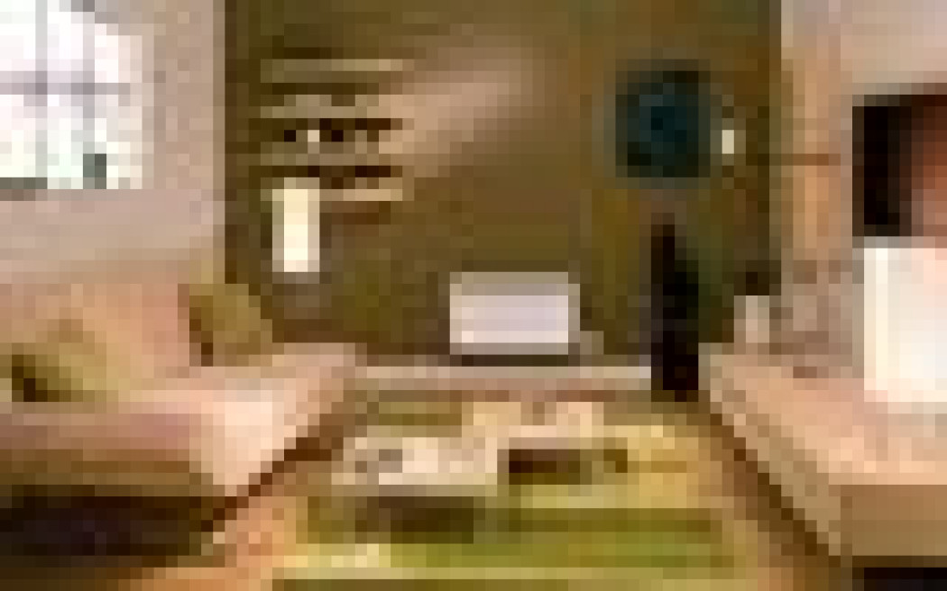

Grzejniki płytowe
(fot. Glen Dimplex) |
Stalowe grzejniki płytowe przeznaczone są do pracy w instalacjach z zamkniętym naczyniem wzbiorczym, raczej przy stabilnej temperaturze i ciśnieniu wody. W instalacji z takimi grzejnikami krąży jej niewiele, bo ich pojemność jest mała. Umożliwia to skuteczne regulowanie temperatury w ogrzewanych pomieszczeniach – zarówno za pomocą głowic termostatycznych przy grzejnikach, jak i automatyki pogodowej sterującej pracą nowoczesnego kotła.
W związku z podatnością na korozję, nie zaleca się montażu stalowych grzejników płytowych w pomieszczeniach „mokrych”, takich jak łazienka czy pralnia. Lepiej też nie łączyć bezpośrednio stali i miedzi, a jeśli instalacja jest wykonana z rur miedzianych, do wody grzewczej warto dodać środki przeciwdziałające korozji.
