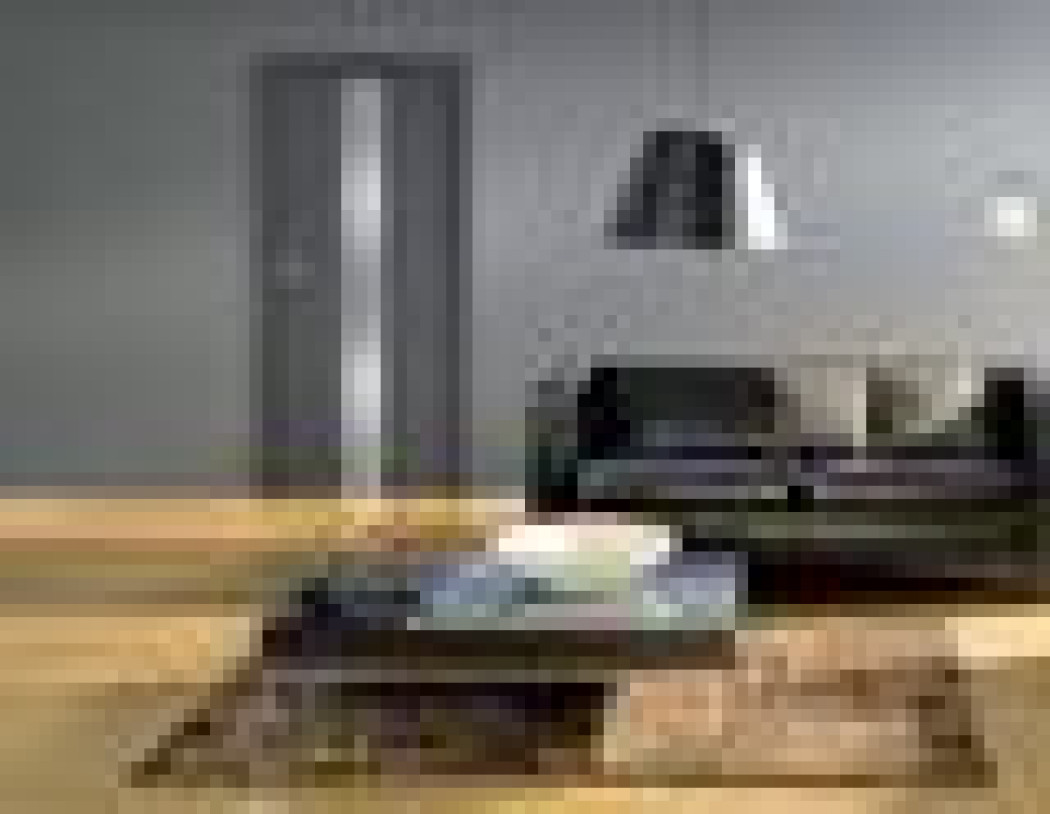

Drzwi w ścianach zewnętrznych
(fot. Interdoor) |
