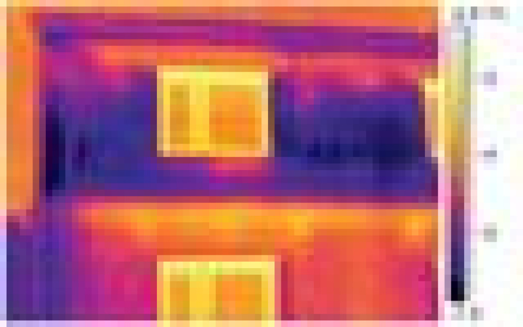

Czy można zbadać izolacyjność cieplną ścian istniejącego domu i znaleźć w nim ewentualne mostki termiczne?
Można w tym celu wykonać termogramy, czyli zdjęcia kamerą termowizyjną, na których widoczne będą miejsca zwiększonych strat ciepła. Takie badanie służy jako kontrola wykonywanych robót, m.in.:- poprawności i szczelności ułożenia izolacji termicznej, np. ciągłości przyklejenia płyt styropianowych;
- grubości ocieplenia (badanie uwidoczni różnice w tym względzie na powierzchni przegród zewnętrznych);
- ciągłości izolacyjności cieplnej wieńców.
Komu można zlecić badania termowizyjne budynku i ile one kosztują?
Badania termowizyjne wykonuje się zwykle nocą i w zimie. W domu musi być włączone ogrzewanie, a temperatura na zewnątrz – poniżej 4°C (fot. Rockwool) |
