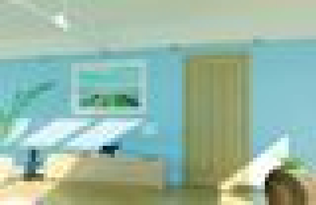

Drzwi wewnętrzne
(fot. Sokółka Okna i Drzwi) |
