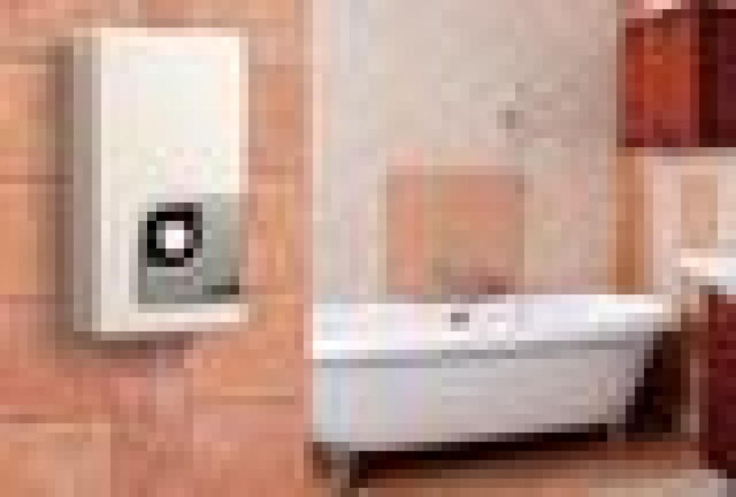

Aby podgrzewacz przepływowy mógł wyprodukować wystarczającą ilość cieplej wody do wypełnienia wanny, powinien mieć moc kilkunastu kilowatów. Takie urządzenie wymaga zasilania prądem trójfazowym, dlatego planując jego montaż, należy się zwrócić do zakładu energetycznego o zwiększenie mocy przyłączeniowej (fot. Kospel)
