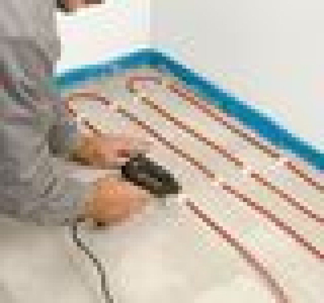

Wykonanie ogrzewania podłogowego nie jest skomplikowane, ale warto jego ułożenie powierzyć fachowcowi
Wykonanie ogrzewania podłogowego nie jest skomplikowane, ale warto jego ułożenie powierzyć fachowcowi (fot. Tyco Thermal Controls)
