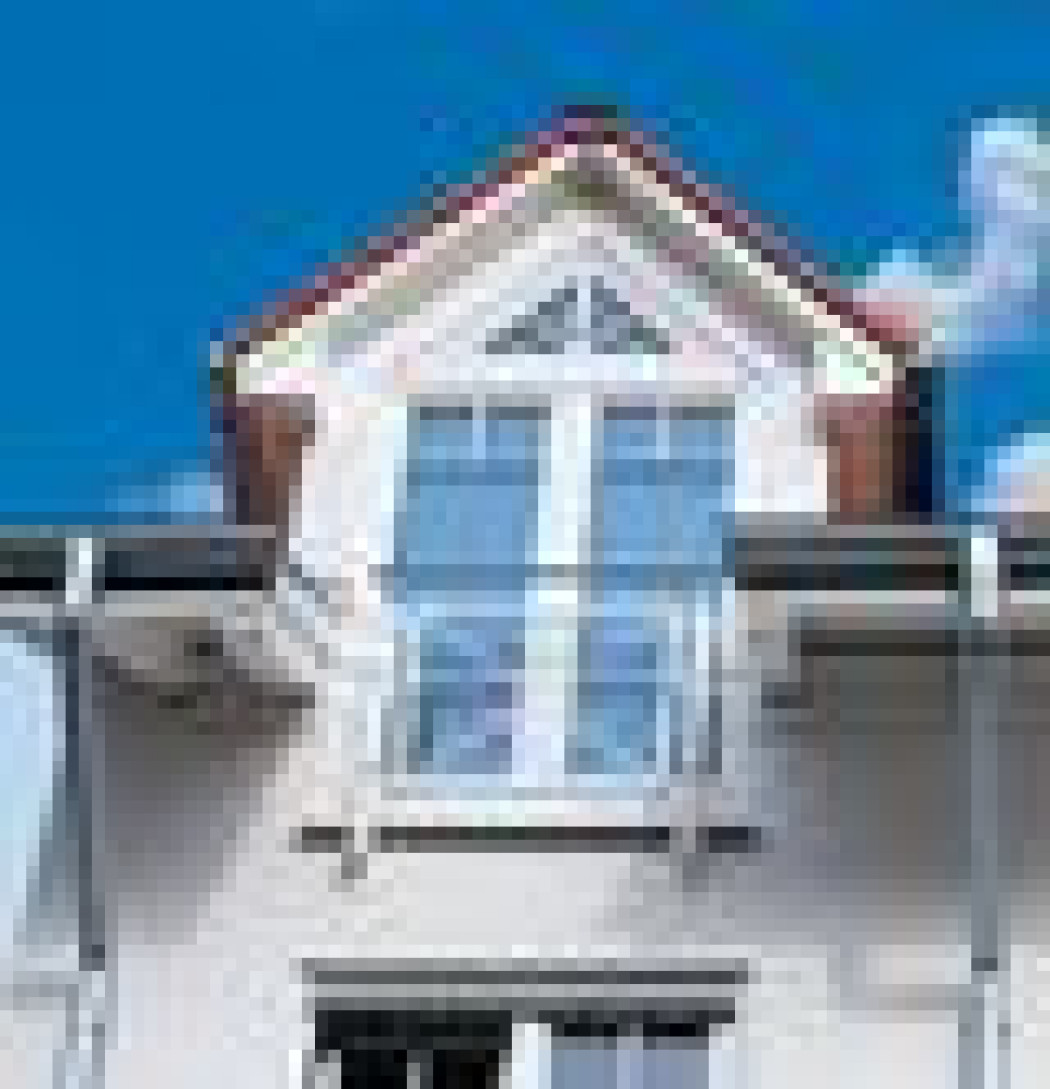

(fot. Aluplast)
W Polsce najpopularniejsze są systemy rynnowe z PVC i ze stali, oprócz nich stosuje się też orynnowania z innych materiałów. Oto, w czym można wybierać:
Z PVC Rynny z utwardzonego polichlorku winylu (ang. PVC) mają, według producentów, trwałość około 40 lat. Są bardzo popularne, ponieważ są niedrogie i odporne na uszkodzenia mechaniczne, a zwłaszcza na wgniecenia. Są też całkowicie odporne na korozję i nie wymagają okresowego odnawiania, więc polecane są w rejonach o silnym zanieczyszczeniu, gdzie występują kwaśne opady, szkodliwe dla metali.
Ze względu na to, że rynny plastikowe są barwione w masie, nie widać na nich ewentualnych zarysowań: nadają się więc do domów, które stoją w pobliżu drzew. Ich powierzchnie pokrywa się tlenkiem tytanu, maluje farbami akrylowymi lub stabilizuje promieniami UV: dzięki temu mają zwiększoną odporność na uszkodzenia mechaniczne i kwaśne deszcze.
PVC jest bardziej podatne na zmiany temperatury niż inne materiały, z których wykonuje się rynny, np. nieznacznie zmienia swoje wymiary wskutek różnic temperatury. Aby więc rynny mogły swobodnie pracować, podczas montażu używa się złączek ze specjalnymi uszczelkami (z EPDM, czyli materiału odpornego na zmiany temperatury). Umożliwiają one swobodny ruch elementów i zarazem zapewniają szczelność systemu orynnowania.
