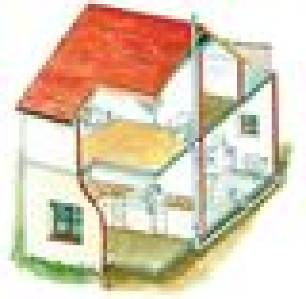

Instalacja kanalizacyjna wewnątrz budynku
W domach jednorodzinnych wykonuje się zazwyczaj instalację grawitacyjną, w której ścieki spływają pod własnym ciężarem. Pracuje ona prawidłowo, gdy spełnione są następujące warunki:- rury kanalizacyjne mają odpowiednie średnice,
- przewody poziome ułożone są ze spadkiem odpowiadającym średnicy rur,
- instalacja kanalizacyjna jest odpowiednio napowietrzona.
W trakcie eksploatacji instalacja kanalizacyjna może „zarastać”, co bywa przyczyną zatorów. Nie będzie się to zdarzać, jeśli zostanie wykonana zgodnie z ogólnymi wytycznymi.
Składa się ona z przewodów łączących urządzenie sanitarne z syfonem, podejść pod urządzenia sanitarne, pionów kanalizacyjnych oraz przewodów odpływowych zwanych poziomami. Do instalacji należą też syfony, wywiewki wentylacyjne, wpusty podłogowe i rewizje, zwane czyszczakami.
Podejścia pod przybory sanitarne.
Układa się je z odpowiednim spadkiem – bez żadnych załamań i zmian kierunku. Podejścia mogą być indywidualne lub zbiorcze. Indywidualne łączy tylko jedno urządzenie sanitarne z pionem, np. do pionu podłączona jest jedynie wanna lub tylko w.c. Przewód zbiorczy łączy z pionem kilka różnych urządzeń sanitarnych – najczęściej umywalkę i wannę lub brodzik albo dwie umywalki zamontowane obok siebie.
Piony, zwane też przewodami spustowymi.
Są to pionowe przewody, które za pośrednictwem podejść zbierają ścieki z poszczególnych pięter w domu. Każdy pion zakończony jest odpowietrzeniem powyżej dachu lub zaworem napowietrzającym.
Poziomy, czyli poziome przewody odpływowe.
Do tych przewodów, znajdujących się w najniższym miejscu instalacji kanalizacyjnej, odpływają ścieki z pionów i odprowadzane są z budynku do zewnętrznej sieci kanalizacyjnej, szamba lub przydomowej oczyszczalni.
