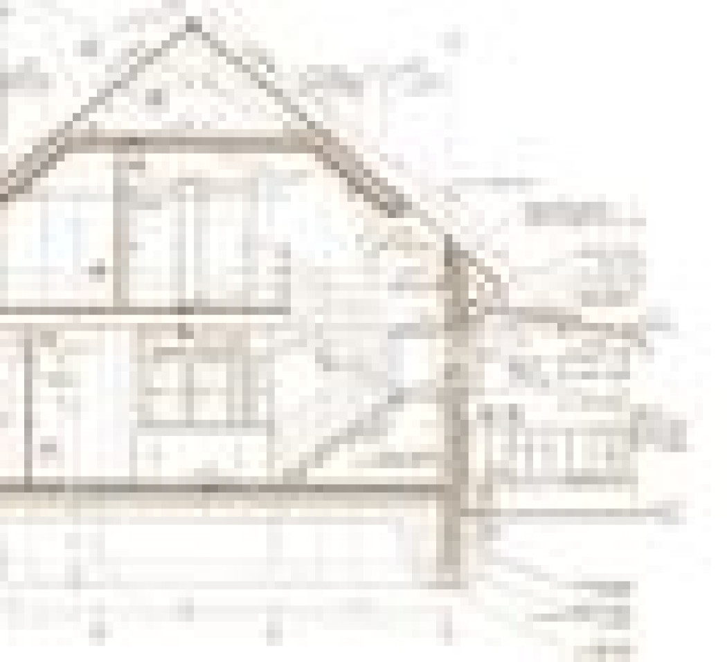

Szacuje się, że około 90% domów jednorodzinnych budowanych w Polsce powstaje na podstawie projektów katalogowych. Czy kupując projekt katalogowy można zbudować dom energooszczędny? Tak. Podpowiadamy jak wybrać dobry projekt.
(rys. Pracownia Archipelag)
