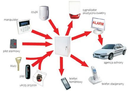

Zasada działania systemu alarmowego. Informacja o napadzie przesyłana jest przez czujki, pilota, ukryty przycisk i manipulator do centrali alarmowej, która uruchamia alarm, a sygnał o zdarzeniu przesyła np. do agencji monitorującej |
