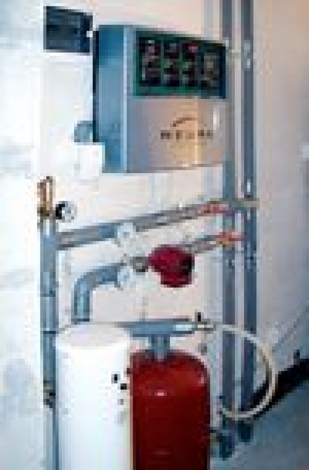

Największym gabarytowo (1710 x 600 x 720 mm) urządzeniem zamontowanym w pomieszczeniu, które pełni w domu Renaty i Ryszarda funkcję kotłowni, był podgrzewacz wody użytkowej wyprodukowany przez duńską firmę VESTTHERM. Jest to niezwykle ważny element systemu oferowanego przez CLIMA KOMFORT, dzięki któremu budynek zaopatrywany jest w ciepłą wodę użytkową (c.w.u.). W przypadku opisywanej inwestycji, pompa ciepła NEURATHERM, posadowiona na zewnątrz domu, przeznaczona jest bowiem wyłącznie do zasilania centralnego ogrzewania. Takie rozdzielenie funkcji ma swoich przeciwników, jak i zwolenników.- Wbudowana w podgrzewacz niewielka pompa ciepła typu powietrze-woda, przygotowuje ciepłą wodę użytkową wykorzystując do tego celu odpowiednio wysoką temperaturę powietrza panującą w pomieszczeniu, w którym się znajduje – mówi przedstawiciel CLIMA KOMFORT Andrzej Fiałkowski. - Wystarczy już około 5°C, aby pompa skutecznie spełniała swoje zadanie. Oczywiście im wyższa temperatura powietrza, tym wyższa sprawność pompy ciepła i krótszy czas podgrzania wody. Po oddaniu ciepła w wymienniku, schłodzone powietrze wydmuchiwane jest przez otwór w obudowie. Dzięki temu latem podgrzewacz może spełniać rolę klimatyzatora i osuszacza (powietrze można odprowadzić izolowanym kanałem do wybranego pomieszczenia, np. kotłowni, pralni, suszarni). Po pierwszym napełnieniu zbiornika podgrzewacz potrzebuje około 8 godzin na przygotowanie c.w.u. (z temperatury 15°C do 55°C).
Przy normalnym zużyciu podgrzewacz nie wymaga wspomagania grzałką elektryczną. Warto to podkreślić, gdyż większość podgrzewaczy, które współpracują z pompami ciepła (z priorytetem na c.o.) wymaga dla uzyskania stałej temperatury ciepłej wody na poziomie około 50°C, okresowego załączania grzałki. Zamontowany w podgrzewaczu VESTTHERM zbiornik (270 litrów) pozwala na swobodne korzystanie z ciepłej wody przez całą rodzinę. Bieżąca praca zamontowanej w podgrzewaczu pompy ciepła zależy od dobowego zużycia wody w domu. Zakłada się, że powinna ona pracować 8–10 godzin w ciągu doby. Współczynnik wydajności pompy – COP wynosi 3,33 (zużywa zaledwie około 550–600 Wh energii elektrycznej w ciągu godziny dając 1,8 kW mocy cieplnej). Przygotowanie ciepłej wody jest więc naprawdę bardzo tanie – ok. 2 zł/dobę.

Niezwykle ważnym elementem zamontowanym tuż przed rozruchem instalacji był sterownik OPTIMA. Dzięki niemu system grzewczy pozostaje przez cały czas w równowadze i pracuje bezawaryjnie. Oprócz kontroli pompy ciepła sterownik może również zarządzać dodatkowym, niezależnym źródłem energii, przygotowaniem ciepłej wody użytkowej oraz pompą obiegową. OPTIMA współpracuje z regulatorem temperatury wewnętrznej, który przekazuje sygnał do sterownika o konieczności uruchomienia systemu grzewczego. Poprawia to w dużym stopniu komfort użytkowania urządzenia. Dzięki temu, że istnieje możliwość zapisania w pamięci regulatora kilku niezależnych programów, system staje się bardzo elastyczny i pozwala na uzyskanie zmian temperatur w pomieszczeniach na przykład w zależności od pory dnia. Dzięki połączeniu radiowemu (około 30 m) pracę sterownika można kontrolować z różnych pomieszczeń w domu bez konieczności zaglądania do kotłowni.
