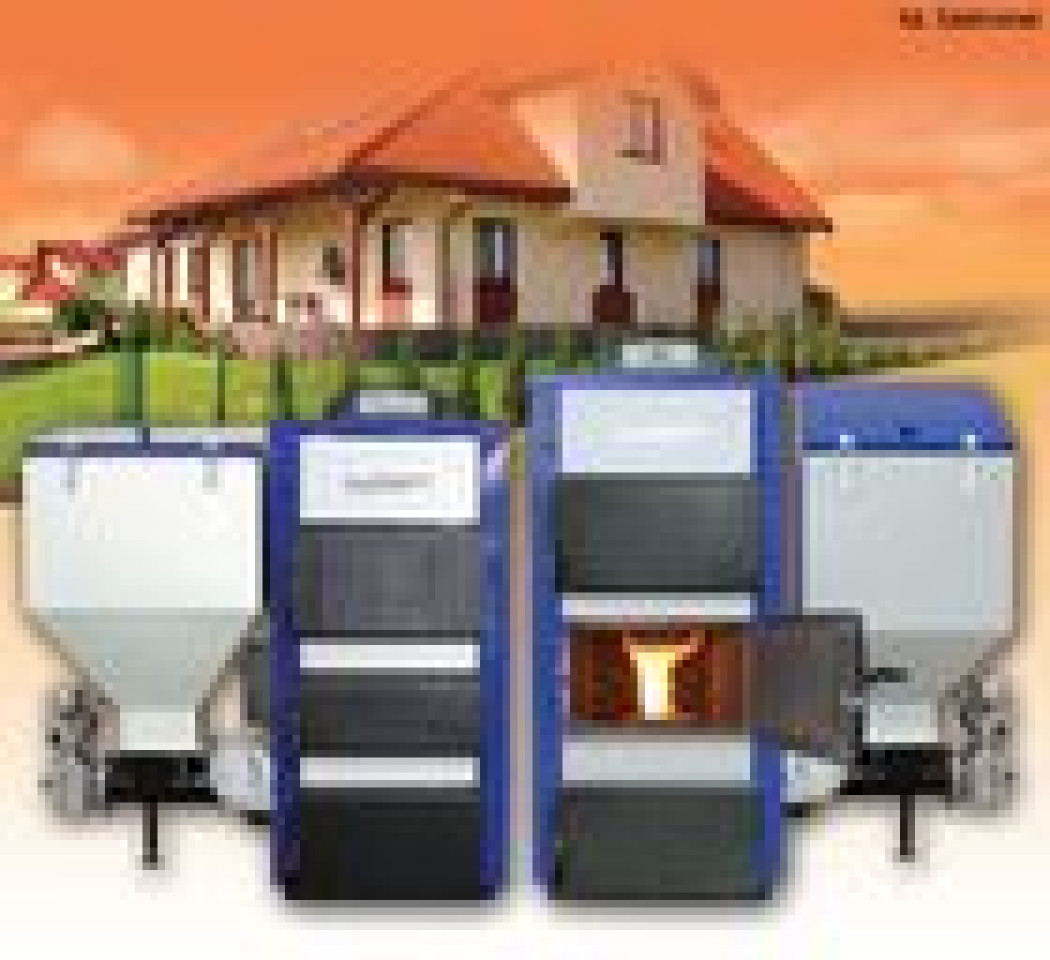

Najpopularniejsze są podajniki paliwa w kształcie leja (fot. Ogniwo)
Taki kocioł ze stojącym obok zasobnikiem może pracować przez kilka dni bez konieczności dosypywania paliwa (fot. Zakład Metalowo-Kotlarski SAS)

Ogólnie o kotłach
Kotły na paliwo stałe produkowane są zazwyczaj jako jednofunkcyjne stojące. Kotły dwufunkcyjne są rzadko stosowane, gdyż wymagają palenia przez cały rok – zimą na cele c.o. i c.w.u., latem tylko do ogrzania ciepłej wody. Każdy kocioł musi być zabezpieczony przed przegrzaniem i wyposażony w termostat, zawór spustowy oraz ciśnieniowy zawór bezpieczeństwa. Temperatura wody w kotle nie może przekroczyć 100°C. Kotły starszego typu przeznaczone są wyłącznie do instalacji wysokotemperaturowych, o parametrach 90/70°C. Nowoczesne kotły współpracują także z systemami niskotemperaturowymi, o parametrach np. 40/30°C.
Ułatwiającym eksploatację rozwiązaniem jest kupno nowoczesnego kotła z podajnikiem paliwa. Wydłuża on czas pracy pomiędzy zasypami – w zależności od rodzaju podajnika paliwo możemy dosypywać raz dziennie, raz na kilka dni lub nawet raz na tydzień.
Może mieć kształt leja i być montowany przy kotle lub stać samodzielnie obok, albo pobierać paliwo z sąsiedniego pomieszczenia. Podajniki są szczególnie przydatne w przypadku kotłów na biomasę, która pali się bardzo szybko.
