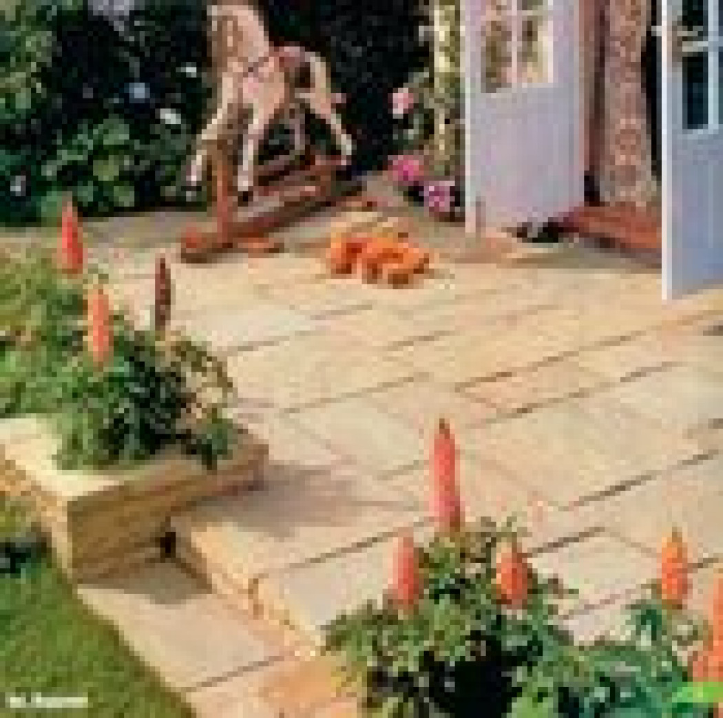

Betonowe płyty ozdobione kamiennym grysem dobrze się sprawdzą jako nawierzchnia tarasu
(fot. Probet Dasag)

I wreszcie ostatni etap – wykonanie nawierzchni. Mogą nią być betonowa kostka lub płyty chodnikowe – zwane przez niektórych producentów tarasowymi. Ładnie wyglądają też płyty kamienne lub z imitacji kamienia. Elementy nawierzchni trzeba ułożyć ściśle, dobijając je gumowym młotkiem. Pozostałe szczeliny zasypuje się piaskiem i zamula wodą. Tak wykonany taras jest trwały, nie zaszkodzą mu jesienna słota ani mróz.

Betonowy taras wykańcza się najczęściej mrozoodpornym gresem, płytami kamiennymi lub z betonowych imitacji, albo też płytkami klinkierowymi.
Do układania płytek należy używać elastycznych zapraw klejowych i zapraw do fugowania przeznaczonych do stosowania na dworze.
By korzystanie z tarasu było komfortowe i bezpieczne, materiał wykończeniowy nie może być śliski. Warunek ten spełniają płytki chropowate, o specjalnej fakturze lub pokryte powłoką antypoślizgową, a także nieszkliwiony klinkier i groszkowany kamień.
