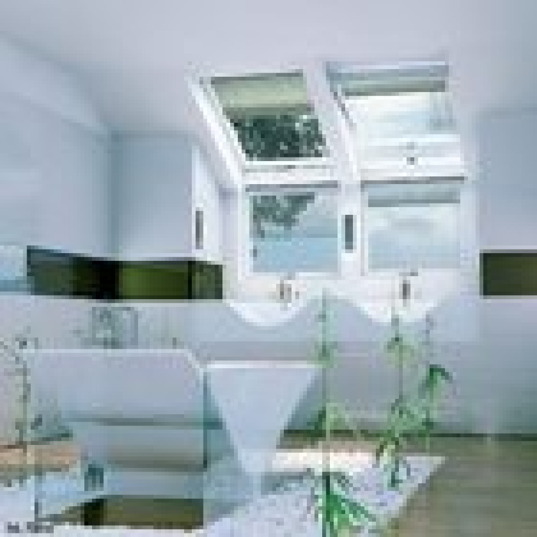

Okna montuje się pojedynczo lub w tzw. zestawach – w konfiguracji poziomej, pionowej lub pionowo-poziomej.
Do łączeń poziomych używa się kołnierzy uszczelniających typu „combi”. Umożliwiają prawidłowe osadzenie okien w odstępach 10-cm na krokwi szerokości 7-8 cm oraz wypełnienie „przerwy” między oknami wełną mineralną. Taki sposób montażu wymaga, oczywiście, rozmieszczenia ich w jednej linii poziomej. Ułatwi to przymocowanie prostej łaty podporowej, na której opiera się ościeżnice z kątownikami montażowymi. Montaż rozpoczyna się od środka zestawu.
Do zespoleń pionowych potrzebne są specjalne typy okien. Pod standardowym oknem dachowym, za pomocą specjalnego zestawu montażowego, montuje się okno dolne, które jest „przedłużeniem” okna umieszczonego wyżej. Taka konfiguracja zapewnia lepsze doświetlenie oraz zwiększa pole widzenia. Okna dolne otwierane są obrotowo i mogą być w tym przypadku montowane poniżej przepisowych 85 cm nad podłogą.
Łączenia poziome i pionowe można zastosować równocześnie. Niektóre okna znajdą się wtedy poza zasięgiem użytkownika (np. bardzo blisko kalenicy). Tak osadzone okna nazywa się wysokościowymi 4. Wyposażone są w okucia umożliwiające uchylanie skrzydła tylko za pomocą specjalnych mechanicznych lub ręcznych „pomocników” (drążki teleskopowe, systemy cięgien sznurowych lub zdalnie sterowane siłowniki). Okno wysokościowe powinno być również wyposażone w system hamulców ciernych, które po otwarciu skrzydła blokują je w określonym położeniu.
