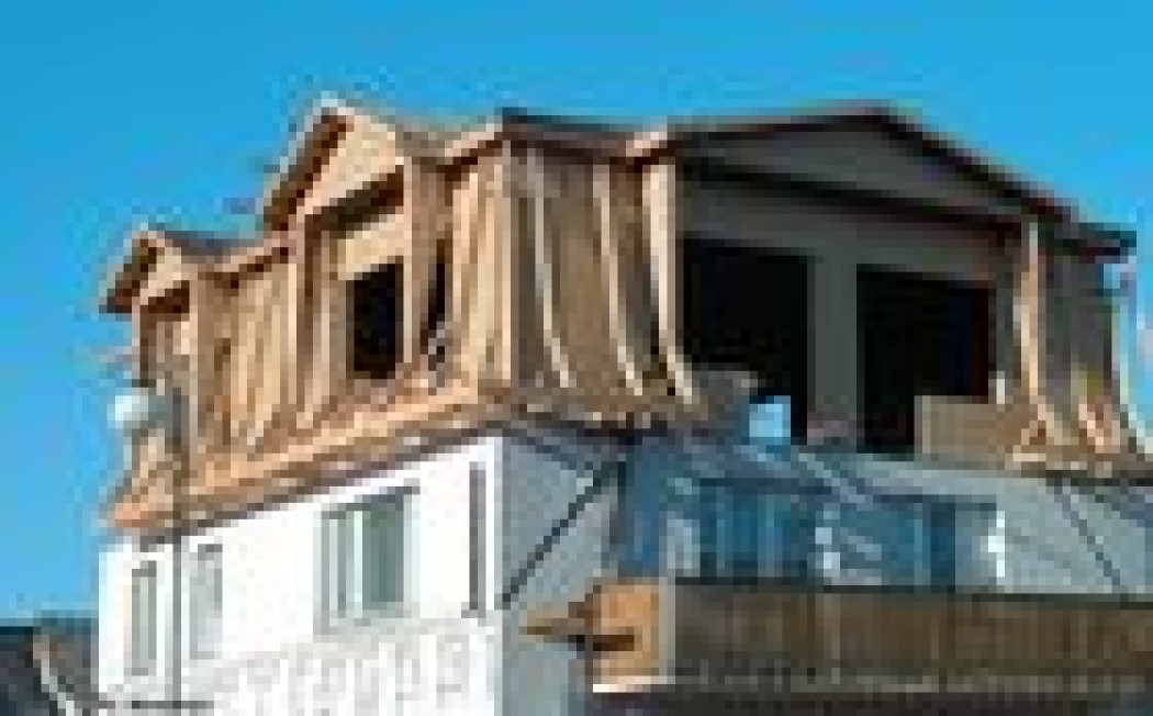

Domy jednorodzinne z lat 60. i 70. – nazywane potocznie „kostkami” – mają najczęściej formę sześcianu z dachem płaskim lub kopertowym i w porównaniu z architekturą obecnie budowanych domów prezentują się niezbyt atrakcyjnie. Zresztą, nie tylko wygląd skłania wielu właścicieli do gruntownej ich modernizacji, z nadbudową włącznie...
Niezbędne formalności
Przebudowa domu, związana ze zmianą konstrukcji dachowej, nadbudową poddasza i nową formą architektoniczną, wymaga pozwolenia na budowę, na takich samych zasadach, co stawianie nowego domu. Konieczne więc będzie uzyskanie w urzędzie gminnym warunków przebudowy, sporządzenie projektu architektoniczno-budowlanego, a także ewentualnie dołączenie innych wymaganych przez urząd zezwoleń i uzgodnień. Komplet dokumentów składa się w starostwie powiatowym i w ciągu 60 dni powinniśmy otrzymać decyzję w formie pozwolenia na prowadzenie projektowanych robót budowlanych. Przed ich rozpoczęciem trzeba będzie zatrudnić kierownika budowy, a niekiedy, zgodnie z wymaganiami decyzji, również inspektora nadzoru inwestorskiego. Na niewielkich działkach miejskich może być konieczne uzyskanie pozwolenia na zajęcie pasa ulicy, jeśli nie będzie można zgromadzić materiałów budowlanych na własnej posesji. A jeśli na drodze dojazdowej obowiązuje zakaz ruchu samochodów ciężarowych, trzeba będzie uzyskać zezwolenie na ich dojazd na plac budowy.
Co sprawdzić, co zmienić
Zanim zdecydujemy się na przebudowę domu, warto przeprowadzić wstępną ekspertyzę jego stanu. Będzie to bardzo przydatne do zaplanowania zakresu koniecznych robót. Nadbudowa bowiem, to nie tylko dobudowanie części poddasza i zmiana konstrukcji dachu, ale również dostosowanie stropu do innych obciążeń, zapewnienie doświetlenia nowej powierzchni mieszkalnej, a także doprowadzenie niezbędnych instalacji. Najczęściej przy przebudowie dociepla się też cały budynek i robi nową elewację, dobudowuje tarasy lub balkony.
Oczywiście, projekt musi wykonać uprawniony architekt, dostosowując nowe rozwiązania do istniejącej konstrukcji. Dla nadbudowy istotne jest przede wszystkim określenie dopuszczalnego obciążenia stropu, stanu ścian nośnych oraz fundamentów. Zmodernizowany dom przykrywa się najczęściej dachem dwuspadowym z wysuniętymi okapami, konieczne więc będzie – oprócz podwyższenia ścianek kolankowych – dobudowanie wysokich ścian szczytowych. Pozwoli to na zamontowanie w nich zwykłych okien (a nie dachowych) i uzyskanie powierzchni użytkowej większej niż w przypadku przykrycia domu dachem czterospadowym. Jednak nie zawsze okna w ścianach szczytowych wystarczą do dostatecznego naturalnego oświetlenia wnętrz mieszkalnych i wtedy powinniśmy zamontować okna połaciowe doświetlające zwłaszcza łazienkę, klatkę schodową czy korytarz.
Ściany nośne
Konstrukcja ścian nośnych nadbudowy powinna być dostosowana do istniejących już murów, głównie pod względem ich grubości i wytrzymałości na obciążenia. Stare mury budowane były z różnych materiałów – cegły wapienno-piaskowej, ceramicznej, bloczków betonu komórkowego albo pustaków leszowych – a ich grubość w części na poddaszu z reguły wynosiła 24-25 cm. Ponieważ przebudowywany dom powinno się przy okazji ocieplić, np. tzw. metodą BSO (Bezspoinowy System Ociepleń), to dobudowane ściany mogą mieć również grubość 25 cm, a ocieplenie zewnętrzne z nowym tynkiem elewacyjnym zapewni wymaganą ich ciepłochronność. Wysokość ścian może być różna i zależy od projektowanej wysokości pomieszczeń, ale zawsze musimy zakończyć je żelbetowym wieńcem, na którym oprą się murłaty konstrukcji dachowej. Wewnętrzne ściany nośne stawiamy zależnie od potrzeb, wynikających z podparcia konstrukcji dachowej, ale można je również zastąpić słupami drewnianymi lub murowanymi, co zapewni większą swobodę w urządzeniu powierzchni poddasza.
