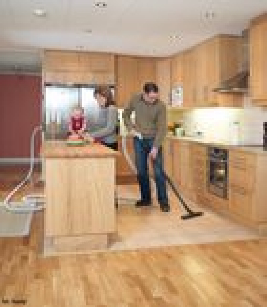

Wąż musi być na tyle długi, by swym zasięgiem
objął wszystkie zakamarki (fot. Klimawent)W domu o powierzchni 150-200 m2 powstaje ok. 20 kg kurzu rocznie.
