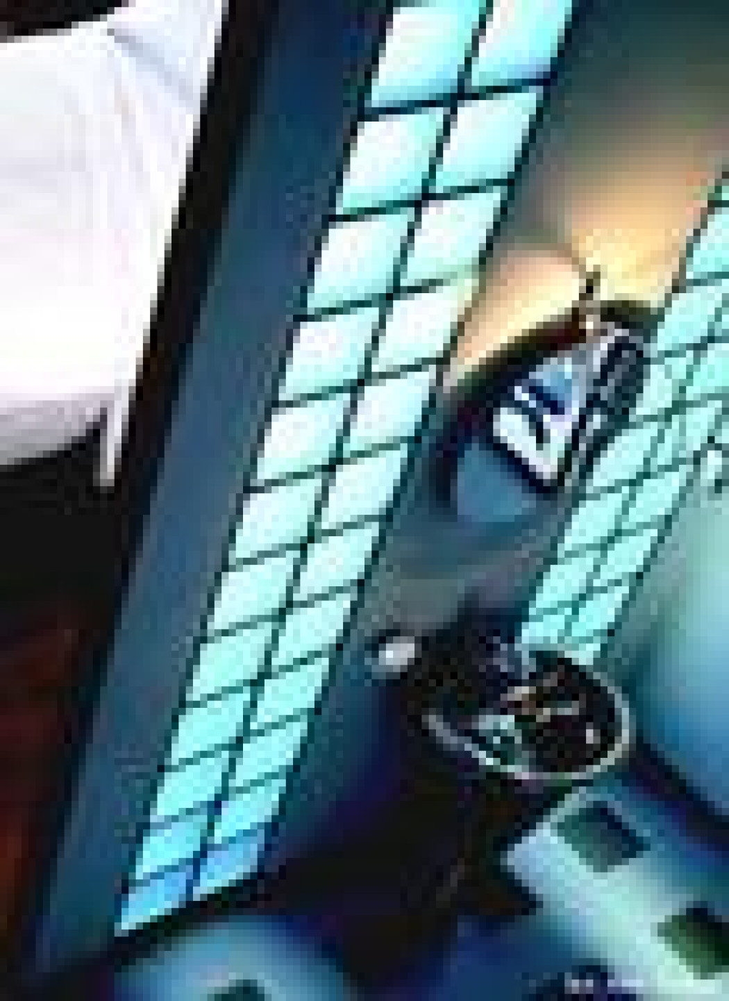

W pokoju dziennym może to być pełna przegroda z otworem drzwiowym, dzieląca ten pokój na dwa oddzielne pomieszczenia. Jeśli do jednego z nich nie ma osobnego wejścia, trzeba otwór drzwiowy zostawić w ścianie działowej. Nie jest to układ popularny. Jeden z powstałych pokojów staje się bowiem przechodnim, a więc o ograniczonej użyteczności. Rzecz się jeszcze bardziej komplikuje, jeśli w odciętej części nie ma okna. Wówczas dopływ światła dziennego trzeba zapewnić osadzając oszklone drzwi, szkląc górną część ścianki lub jej fragment wykonując z elementów szklanych. We wszystkich przypadkach także światło wieczorne z jednego pomieszczenia będzie widoczne w drugim. W dwóch pierwszych rozwiązaniach zmniejsza się dodatkowo akustyczną izolacyjność ściany; a przecież zwykle chodzi o to, by sobie nawzajem nie przeszkadzać.
