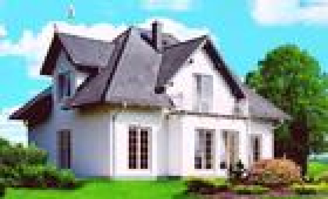

Dach domu to nie tylko ochrona przed opadami, ale również bardzo istotny element architektury budynku, nadający mu określony charakter i styl. Budowa dachu to także poważny wydatek, porównywalny z kosztami wykonania ścian zewnętrznych i tym większy, im bardziej rozbudowana jest jego powierzchnia. Kształt dachu decyduje też o funkcjonalności pomieszczeń znajdujących się na poddaszu.
PŁASKI CZY STROMY?
Zdecydowana większość domów zamieszczanych w katalogach projektów to budynki z dachem spadzistym, o różnych kątach pochylenia i kształcie. Rozpatrując formę dachu pod kątem łatwości i kosztów wykonania oraz uzyskanej powierzchni użytkowej na poddaszu optymalny dach to dach dwuspadowy, o pochyleniu 35-45°. Bardziej skomplikowany konstrukcyjnie jest dach czterospadowy. W przypadku takiego dachu znacznemu zmniejszeniu ulegnie powierzchnia użytkowa poddasza oraz konieczne będzie zamontowanie droższych okien połaciowych. Dlatego dachy czterospadowe powinny raczej pokrywać domy parterowe, bez poddasza użytkowego. Oprócz tych dwóch
