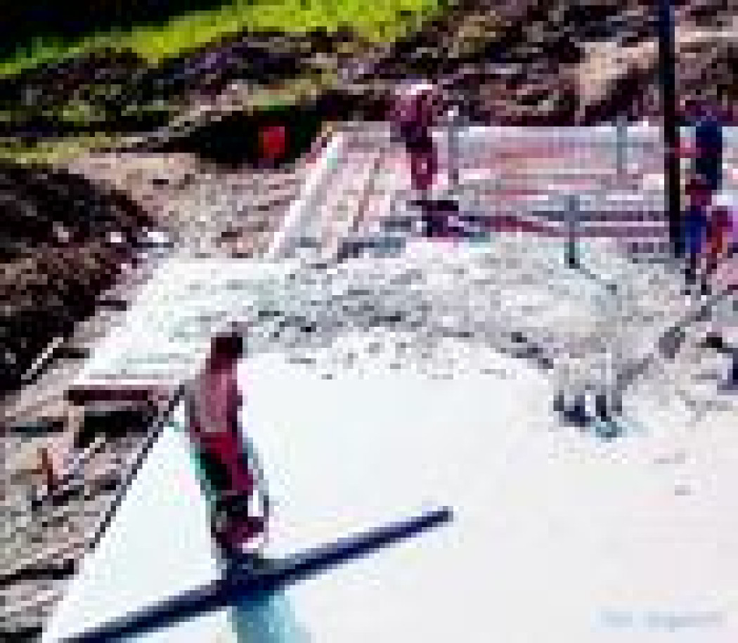

Fundament pełni rolę podstawy każdego domu przenosząc jego ciężar na grunt. Pod wpływem tego nacisku następuje odkształcenie i zagęszczenie gruntu, aż do momentu osiągnięcia stanu równowagi między obciążeniem a nośnością podłoża. Podczas budowy, a także w czasie użytkowania obciążenia zwiększają się, powodując osiadanie budynku, ale przy prawidłowo wykonanym fundamencie nie ma to wpływu na stan domu. W budownictwie jednorodzinnym w większości przypadków fundamenty wykonywane są jako bezpośrednie, przenoszące ciężar budynku na grunt przez swoją podstawę. Przy takim sposobie posadowienia następuje zarówno zagęszczenie podłoża pod fundamentem, jak i wypieranie gruntu ku powierzchni. Zjawisko to obrazuje stąpanie po suchym piasku – pod naciskiem stopy tworzą się wybrzuszenia wokół śladów spowodowane właśnie siłami wypierania. Dlatego głębokość posadowienia domu nie zależy tylko od strefy przemarzania gruntu, ale również zjawisk związanych z jego wypieraniem. Typowe zagłębienie fundamentu przyjmuje się w granicach 80-120 cm, zależnie od rejonu Polski i związanej z tym spodziewanej głębokości zamarzania gruntu, ale na terenach, gdzie grunt jest piaszczysty, fundament można wykonać płycej. Również w przypadku planowanego podwyższenia terenu, nie trzeba fundamentu umieszczać tak głęboko w stosunku do istniejącego poziomu gruntu. Zdarzają się jednak sytuacje, gdy posadowienie domu musi być znacznie głębsze ze względu na niską nośność wierzchnich warstw gruntu lub ich niestabilność.
