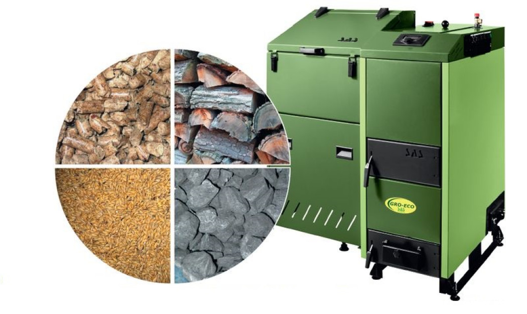

Wybierając do ogrzewania domu kocioł na paliwo stałe, powinniśmy już na etapie jego budowy zaplanować wymagane przepisami – a także gwarantujące wygodną obsługę – pomieszczenie na jego zamontowanie. Kotły o mocy do 25 kW mogą być instalowane wewnątrz budynku, w wydzielonym pomieszczeniu o niepalnych przegrodach. Wielkość kotłowni musi zapewniać wolną przestrzeń przed drzwiczkami zasypowymi o szerokości przynajmniej 1 m od przeciwległej ściany oraz swobodny dostęp przy czyszczeniu i konserwacji kotła.
Paliwo może być magazynowane w tym samym pomieszczeniu, lecz wymaga to dodatkowej powierzchni. Przy całorocznym zapasie należy przewidzieć zmagazynowanie ok. 20 kg paliwa na każdy metr kwadratowy ogrzewanej powierzchni, czyli do ogrzania domu o powierzchni 150 m2 trzeba kupić ok. 3 tony węgla. Oczywiście, zwykle tylko część tego paliwa przechowuje się w kotłowni, resztę na ogół na działce. Węgiel można kupić luzem lub w workach, druga opcja jest droższa, ale takie porcje są łatwiejsze do przenoszenia. Najniższe ceny paliwa są latem, najwyższe w szczycie sezonu.
Ponadto kotłownia musi mieć nawiew powietrza zewnętrznego, wentylację grawitacyjną oraz możliwość podłączenia do kanału dymowego o odpowiednim dla konkretnego kotła przekroju (minimum to 14 x 14 cm lub średnica 15 cm). Trzeba też uwzględnić miejsce do zamontowania elementów dodatkowych instalacji, takich jak zasobnik ciepłej wody czy zbiornik akumulacyjny, które zajmują znaczną powierzchnię.
Planując lokalizację kotłowni, warto zaplanować dostęp do niej nie tylko z wnętrza domu, ale i bezpośrednio z zewnątrz. Ułatwi to transport opału i wynoszenie popiołu bez brudzenia pomieszczeń mieszkalnych.
