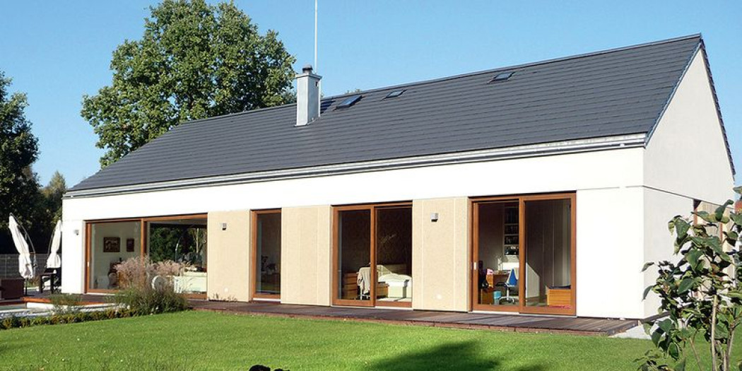

Od tego numeru BD zaczynamy nowy cykl poradnikowy poświęcony energooszczędnemu budowaniu. Artykuły w formie odpowiedzi na pytania, najczęściej zadawane przez naszych Czytelników, dotyczyć będą zagadnień związanych z budową domów oszczędnych, czyli tanich w eksploatacji, wygodnych i przyjaznych środowisku naturalnemu. Każdy numer będzie wyjaśniał najważniejsze zasady energooszczędnego budowania i rozwiewał wszelkie wątpliwości.
Co oznacza określenie dom energooszczędny?
Polskie prawo nie precyzuje, jaki dom możemy nazwać energooszczędnym. Zdroworozsądkowa definicja mówi, że energooszczędny dom to taki, który zużywa mniej energii niż standardowy, czyli budowany zgodnie z obowiązującymi normami ciepłochronności. Typowy dom ma standard energetyczny na poziomie minimum wymaganego przez prawo. Energooszczędność daje się stopniować – można osiągnąć wynik lepszy o 20% albo o 50% od budynku typowego. Zależy, co zdecydujemy się poprawić oraz ile zechcemy na to wydać. Ponadto, warto wiedzieć że pojęcie energooszczędności zmienia się z upływem czasu. Kilkanaście lat temu współczynnik przenikania ciepła U dla ścian zewnętrznych wynosił 0,50 W/(m2·K), obecnie (od 1 stycznia 2014 r.), wymagany jest o połowę niższy, czyli 0,25, a od 2021 r. nie będzie mógł być większy niż 0,20.
Dlaczego warto budować energooszczędnie?
Przede wszystkim dlatego, aby płacić niskie rachunki za utrzymanie domu. W sondażach Polacy najczęściej podają właśnie ten argument. Jest to bardzo słuszne podejście, szczególnie z uwagi na fakt, że ogrzewanie, przygotowanie ciepłej wody i energia elektryczna, stanowią największą część kosztów eksploatacyjnych domu. Tym bardziej, że ceny paliw i energii ciągle rosną i w najbliższych latach nie należy się spodziewać ich spadku.
W jaki sposób postawić taki dom?
Nie ma jednego przepisu na tani w utrzymaniu dom. By mógł nosić miano budynku o minimalnych kosztach eksploatacyjnych, należy jednak przestrzegać dwóch podstawowych reguł:
musi być wykonany z dbałością o jakość materiałów i procesów budowlanych. Nie należy kupować wyrobów niewiadomego pochodzenia, bez atestów i zatrudniać przypadkowych wykonawców bez fachowego nadzoru;
konieczne jest zatrudnienie kierownika budowy i inspektora nadzoru z doświadczeniem w budowaniu takich budynków. Szczególnie ryzykowne jest powierzenie specjalistycznych robót, np. wentylacji z rekuperatorem, ekipom bez autoryzacji producenta montowanych urządzeń.
fot. DQM
