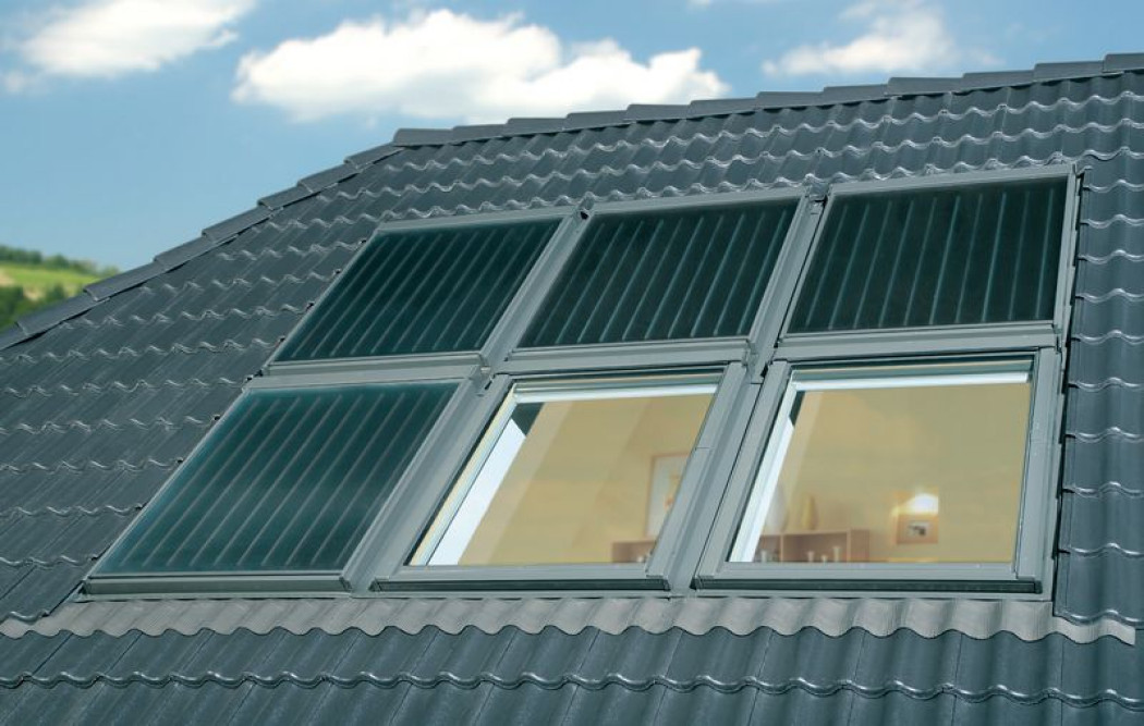

Wywodzą się w prostej linii ze stosowanych do dziś w krajach południowych prymitywnych ogrzewaczy wody, składających się z pomalowanej na czarno wężownicy, umieszczonej w drewnianej skrzynce. Ich budowę pokazuje rys. 1. Pod przezroczystą szklaną taflą znajduje się absorber – metalowa płyta nagrzewana przez promienie słoneczne. Ciepło odbierają od niej miedziane rurki, w których przepływa tzw. płyn solarny, czyli najczęściej mieszanina glikolu z wodą (zbliżona do płynu, jaki wlewamy do chłodnicy samochodowej, a cel jej stosowania jest dokładnie taki sam – czynnik roboczy musi być odporny na zamarzanie.
Dla trwałości i sprawności kolektora mają znaczenie wszystkie pokazane na rysunku elementy składowe – w rzeczywistości istotnych detali jest o wiele więcej, ale wyjaśnijmy przynajmniej rolę tych najważniejszych.
Pokrycie szklane może być wykonane ze szkła o różnej przepuszczalności (a także pokrytego rozmaitymi powłokami antyrefleksyjnymi) i wytrzymałości na uderzenie, deformację itd.
Jeszcze większe znaczenie ma absorber, który musi dobrze przewodzić ciepło i być plastyczny. Wymagania te spełnia blacha miedziana, ale czysta miedź pochłania jedynie do ok. 10% padającego na nią promieniowania słonecznego. Trzeba ją więc pokryć odpowiednimi powłokami (rys. 2), których zastosowanie może zwiększyć ten współczynnik nawet do 90–95%!
Obiegająca absorber rura z płynem solarnym może mieć różny kształt (określany takimi pojęciami, jak harfa, meander itd.), który wpływa przede wszystkim na opory przepływu, a w praktyce eksploatacyjnej także na łatwość napełniania i opróżniania oraz odpowietrzania układu.

fot. Fakro
