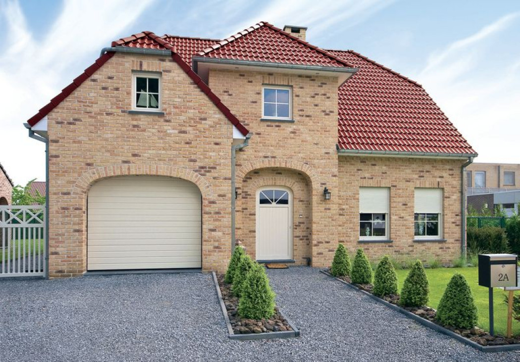

Cegły klinkierowe
Pod względem wyglądu i trwałości, śmiało mogą konkurować z kamieniem. Cieszą się dużą popularnością, pomimo dość wysokiej ceny. Pamiętajmy jednak, że ułożone na większej powierzchni sprawiają przytłaczające wrażenie, więc lepiej zastosować je tylko na frontowej fasadzie, cokole, wykuszach lub filarach, a pozostałą część elewacji wykończyć tynkiem.
Choć cegły klinkierowe kojarzą się z odcieniami czerwieni, występują również w kolorze żółtym, grafitowym, a nawet białym. Mogą być gładkie, ryflowane, matowe lub glazurowane. Podstawowy asortyment uzupełniają rozmaite kształtki do wykańczania naroży, obramowania okien, budowy dekoracyjnych słupków.
Są to wyroby o niskiej nasiąkliwości, a więc o wysokiej mrozoodporności. Te o nieszkliwionej powierzchni warto zaimpregnować. Białe wykwity solne, dość powszechnie występujące, można usunąć przy użyciu specjalnych preparatów.
