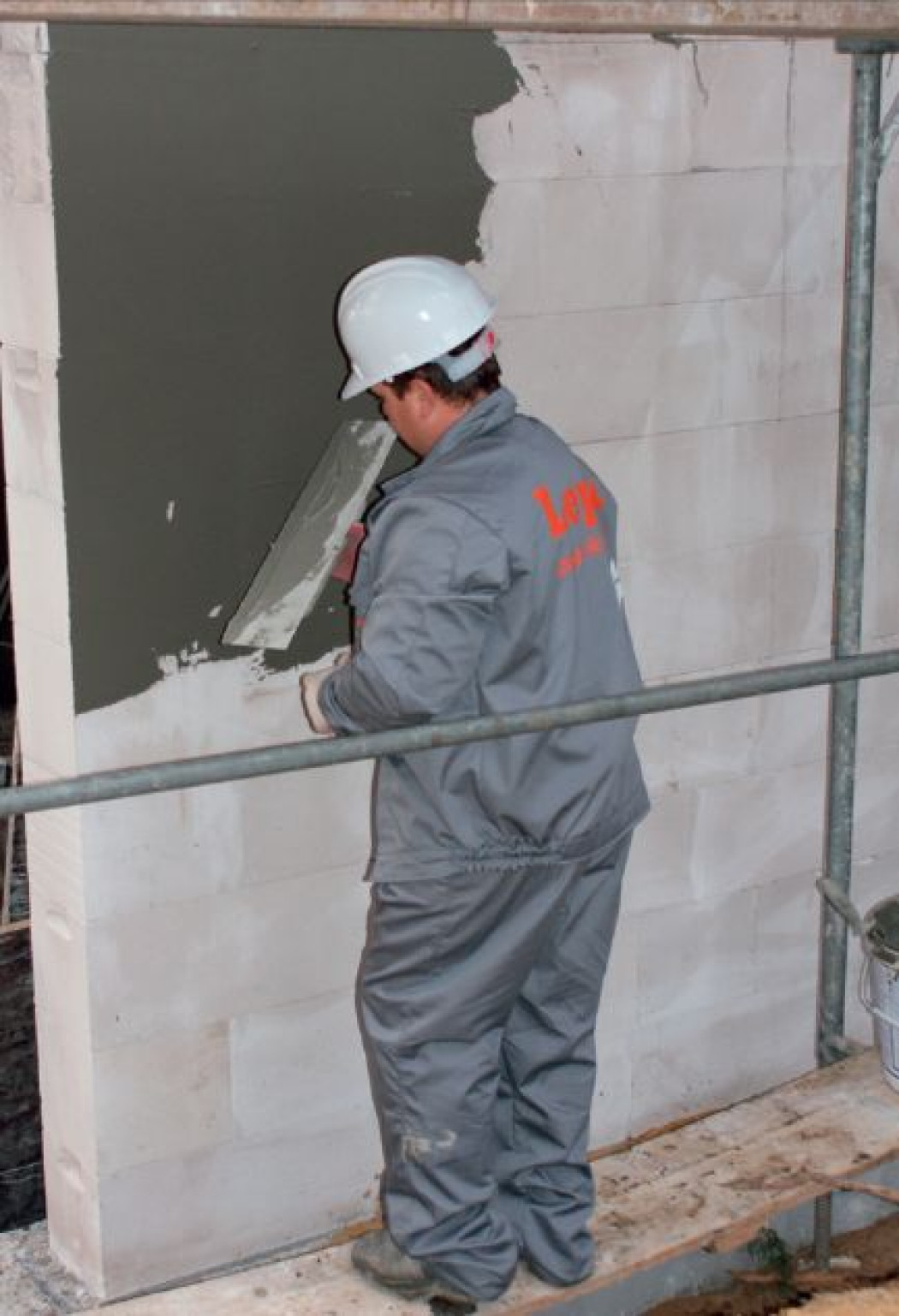

W jaki sposób mocuje się suche tynki?
Na ścianie mogą być mocowane w dwojaki sposób – bezpośrednio na plackach kleju gipsowego lub na pasach kierunkowych z odcinków tych płyt. Mocowanie bezpośrednie stosuje się przy względnie równych ścianach natomiast na pasach – gdy konieczna jest korekta pionu lub przykrycie znaczniejszych nierówności. Montaż płyt jest stosunkowo prosty i przy zachowaniu dostatecznej staranności uzyskuje się łatwo pokrycie ściany o wysokiej jakości wykończenia. Przeciętne zużycie kleju wynosi 3–4 kg/m2, a czas jego wiązania nie przekracza 60 min. Układanie płyt na pasach kierunkowych przeprowadza się dwuetapowo.
Odcięte paski płyty o szerokości ok. 6 cm przykleja się do ściany w rozstawie 60 cm, korygując ich pionowe ustawienie grubością warstwy klejowej lub – w razie potrzeby – podkładkami z kawałków płyty. Pasy te powinny wyznaczać równą i pionową płaszczyznę. Następnego dnia na powierzchnię pasów nakłada się pacą zębatą równą warstwę kleju i dociska płyty. Złącza płyt powinny zawsze pokrywać się z pasami kierunkowymi.
Jak rozprowadzać przewody i rury na ścianie?
Rozprowadzenie instalacji elektrycznej, wodno-kanalizacyjnej i grzewczej wykonuje się przed nałożeniem tynków i okładzin ściennych. Instalacje rurowe ze względu na średnice rur prowadzone są w bruzdach wykutych w ścianie lub też za ekranami bądź ściankami instalacyjnymi.
Przewody elektryczne natomiast można prowadzić w dwojaki sposób – w bruzdach lub bezpośrednio w warstwie tynku. Drugi sposób stosuje się głównie w przypadku prowadzenia instalacji po trudnych do bruzdowania ścianach, np. betonowych lub gdy są one przewidziane do wykończenia tynkiem cienkowarstwowym – np. z dokładnie wymurowanych bloczków silikatowych lub z betonu komórkowego.
Elektryczną instalację wtynkową wykonuje się wtedy, gdy ściany będą pokryte tynkiem o grubości przynajmniej 1,5 cm. Przy większej liczbie równolegle prowadzonych przewodów – ze względu na słabą przyczepność tynku do izolacji przewodów – przed otynkowaniem należy je otulić siatką tynkarską lub rozsunąć na 1–2 cm w celu umożliwienia bezpośredniego styku tynku ze ścianą.
Na czym polega tynkowanie tradycyjne?
Tynki tradycyjne z zapraw cementowo-wapiennych wykonywane są obecnie głównie jako podkłady pod warstwy wykańczające np. z gładzi gipsowej lub okładziny z płytek ceramicznych. Zaprawy tynkarskie używane do ich nakładania mogą być przygotowywane bezpośrednio na budowie albo – co zdarza się coraz częściej – wykorzystuje się gotowe mieszanki dostarczane w workach lub silosach.
Tynki cementowo-wapienne wykonuje się jako dwu- lub trójwarstwowe, przy czym pierwsza warstwa obrzutki pełni rolę warstwy kontaktowej, poprawiającej przyczepność. Następna warstwa narzutu o grubości 1–1,5 cm umożliwia wyrównanie podłoża i stanowi podkład pod gładź wykańczającą lub okładzinę. Przy nakładaniu tynku, w celu uzyskania równej powierzchni, stosuje się metalowe listwy tynkarskie, które wstępnie osadzone na ścianie, pełnią rolę prowadnic, po których prowadzona jest łata wyrównująca powierzchnię narzutu. Przeciętne zużycie zaprawy przy tynkowaniu tradycyjnym wynosi 25–35 kg/m2 zależnie od stopnia równości podłoża.
Tynk cementowo-wapienny przyczynia się do wprowadzenia znacznej ilości wilgoci do pomieszczeń, co powoduje konieczność zapewnienia intensywnej wentylacji do czasu całkowitego jego wyschnięcia. Gruba warstwa wyprawy tynkarskiej pozwala na zakrycie prowadzonych po ścianie przewodów instalacji elektrycznej, co z kolei eliminuje konieczność wykonywania bruzd pod te przewody.
