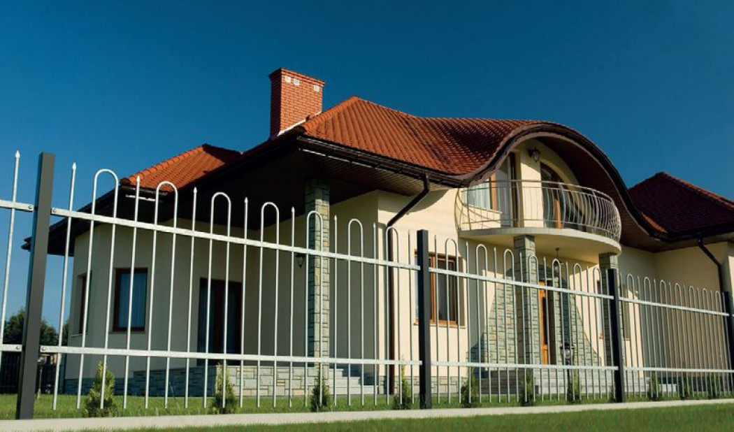

Ogrodzenie zgodnie z prawem
Nie wolno zabezpieczać ogrodzenia (o wysokości do 180 cm) żadnym ostrym zwieńczeniem, np. drutem kolczastym czy wystającymi prętami. Narzucone są także minimalne wymiary furtki i bramy – odpowiednio 90 cm i 240 cm. Obie muszą otwierać się w kierunku posesji.
Budowę frontowej części ogrodzenia trzeba pisemnie zgłosić do gminnego wydziału architektury. Ten wymóg dotyczy również płotów o wysokości powyżej 220 cm – zarówno tych od ulicy, jak i między sąsiadującymi posesjami. Jeśli urząd nie wyrazi sprzeciwu, budowę można zacząć po 30 dniach od zgłoszenia.
Bezpieczny płot, czyli jaki?
Aby ogrodzenie posesji zapewniało bezpieczeństwo musi spełnić kilka warunków:
- nie musi być bardzo wysokie (min. 120 cm), ale powinno mieć odpowiednią konstrukcję, im dalej od skupisk ludzkich, tym powinno być wyższe,
- elementy płotu nie mogą pełnić funkcji drabiny i ułatwiać przejścia wierzchem,
- poszczególne elementy ogrodzenia powinny być nitowane lub spawane, a nie skręcane na śruby.
- oprócz solidnego płotu warto zainstalować alarm i podpisać umowę z firmą monitorującą.
Pełne czy ażurowe?
Przepisy wprawdzie już nie nakazują, żeby płot przylegający do ulicy był ażurowy od wysokości 60 cm, jednak warto zadbać o to, by w ogrodzeniu były prześwity. Ogrodzenie pełne od strony ulicy jest wątpliwym zabezpieczeniem przed włamaniem. Ochroni nas przed ciekawskimi spojrzeniami z zewnątrz, ale ewentualny złodziej, który dostanie się do ogrodu będzie czuł się w nim bezpiecznie.
zdjęcie otwierające: Wiśniowski
