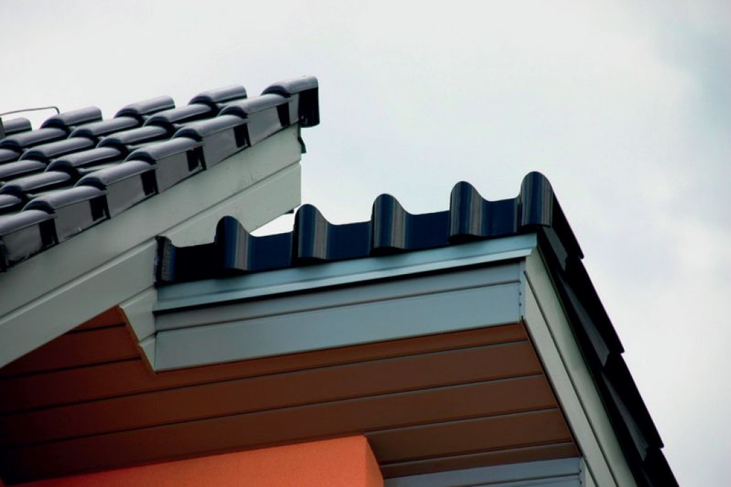

Zamiast łaty okapowej lepiej przybić deskę, wtedy pierwszy rząd dachówek będzie oparty na większej powierzchni. Zmniejszy to ryzyko ich uszkodzenia pod ciężarem gromadzącego się śniegu oraz umożliwi pewniejsze zamocowanie pasa nadrynnowego. Deska okapowa powinna być o 2–3 cm wyższa od pozostałych łat, aby zmniejszyła kąt nachylenia okapu, co będzie wyhamowywać strugi wody spływającej do rynny.
