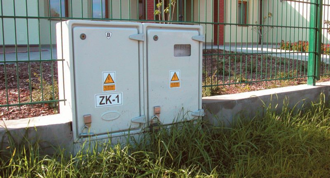

Sposób przyłączenia do sieci elektroenergetycznej ustala rejon energetyczny. Obecnie najczęściej stosowane są przyłącza kablowe prowadzone pod ziemią. Niekiedy istnieje możliwość przyłączenia napowietrznego, zwłaszcza gdy jest to przyłącze tymczasowe. Rejon energetyczny określa również:
- miejsce zamontowania układu pomiarowego, czyli licznika (najczęściej w linii ogrodzenia od ulicy),
- rodzaj zabezpieczeń przed przeciążeniem,
- sposób ochrony przeciwporażeniowej.
Wszystkie te wymagania podane są w warunkach technicznych przyłączenia. Z wnioskiem o ich wydanie występuje się przed wykonaniem przyłącza.
Jaki licznik wybrać?
Rodzaj licznika energii elektrycznej zależy od umowy zawartej na dostawę energii elektrycznej. Zależnie od rodzaju przyłącza może być to licznik jednolub trójfazowy. Jeśli zdecydujemy się na korzystanie z tańszego prądu „nocnego”, zostanie zamontowany licznik dwutaryfowy z zegarem sterującym.
zdjęcie otwierające: Archiwum BD
