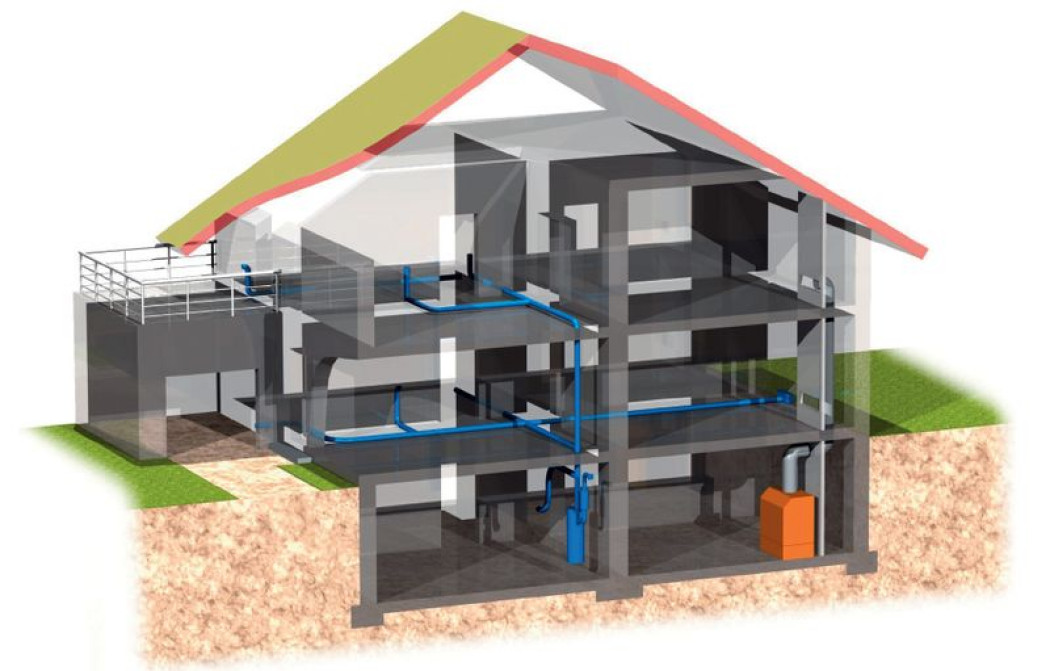

Instalacja centralnego odkurzania składa się z:
- jednostki centralnej umieszczonej w pomieszczeniu technicznym
- przewodów ukrytych w ścianach i pod podłogą
- gniazd ssących rozmieszczonych w taki sposób, aby można było z nich sprzątnąć cały dom
- wyrzutni umieszczonej na zewnętrznej ścianie domu (to tędy powietrze usuwane jest poza budynek)
- tłumika, który wycisza pracę wyrzutni

System centralnego odkurzania składa się z jednostki centralnej – czyli właściwego odkurzacza oraz sieci rur zakończonych gniazdami przyłączeniowymi rozmieszczonymi w kilku miejscach w domu. Najczęściej system uruchamia się samoczynnie, po włożeniu do gniazda elastycznej rury ssącej; pozostałe punkty podłączenia pozostają wtedy hermetycznie zamknięte. Kurz i inne zanieczyszczenia zassane przez odpowiednio dobrane końcówki na wężu ssącym wędrują rurami do filtra zintegrowanego z turbiną jednostki centralnej. W sprzątanych pomieszczeniach nie są więc wydmuchiwane żadne zanieczyszczenia, nie ma też podmuchu, który mógłby unosić jeszcze nieuprzątnięty kurz.
U kogo powinno się zamówić projekt systemu centralnego odkurzania?
Projektowaniem i montażem odkurzaczy zajmują się wyspecjalizowane firmy, a także instalatorzy centralnego ogrzewania i do nich należy poprowadzenie rur i przewodów we właściwy sposób, dobór jednostki centralnej oraz wybór miejsca zainstalowania. Ogólną zasadą jest, aby rury prowadzone były możliwie najkrótszą drogą i z minimalną liczbą kolanek.
