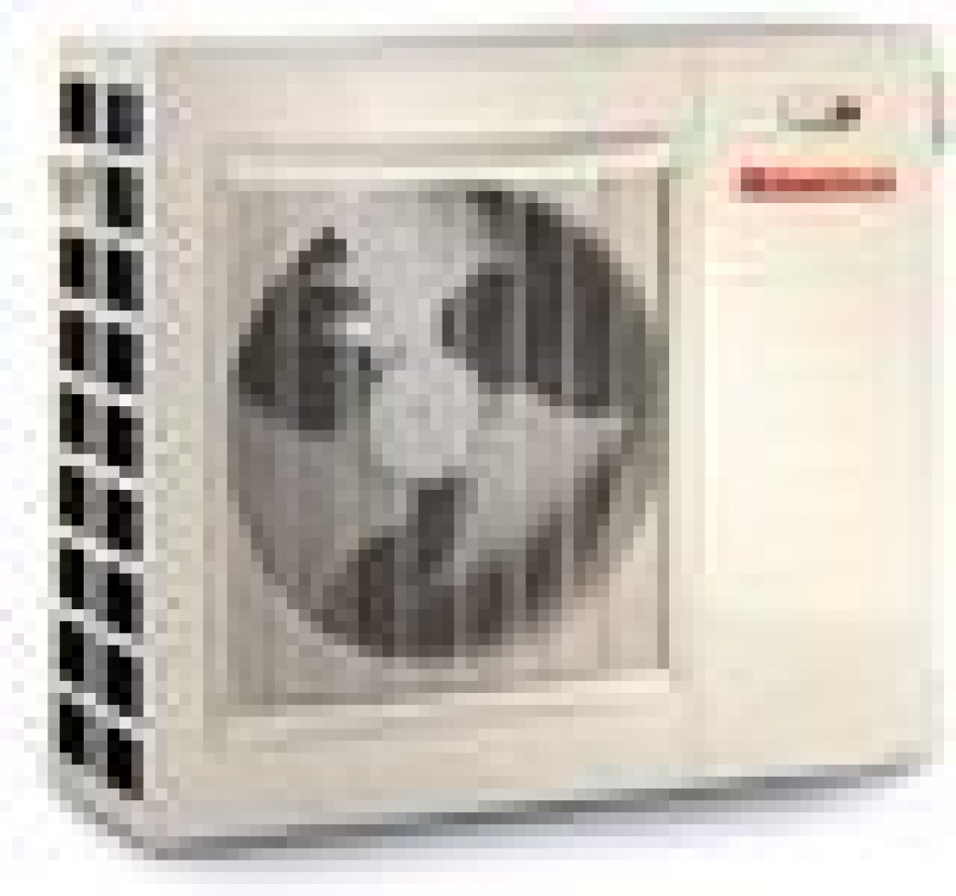

Jaki element instalacji jest najważniejszy?
(fot. Immergas) |
