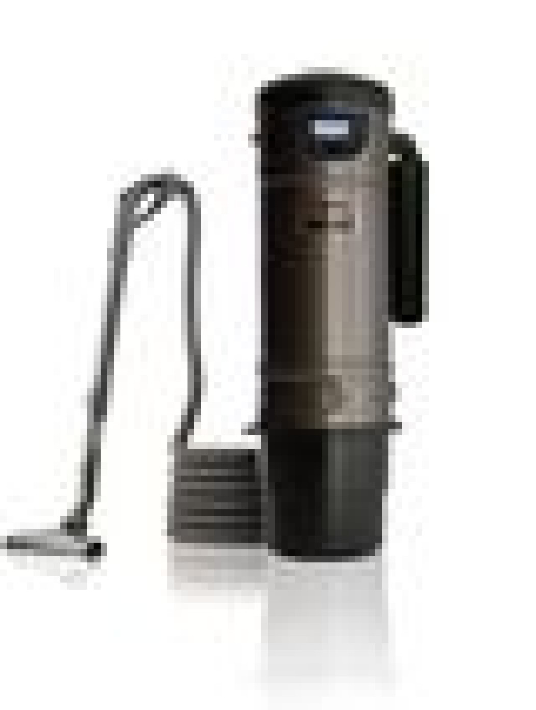

Odkurzacz centralny to jednostka centralna o odpowiedniej mocy, zamontowana w garażu lub pomieszczeniu gospodarczym, połączona w sieć za pomocą ukrytych w ścianach rur zakończonych gniazdami ssącymi, do których podłącza się wąż z odpowiednimi końcówkami. Samo ułożenie rur jest bardzo proste, a zakup jednostki centralnej obecnie jest coraz tańszy. Ponadto wyposażenie domu w kompletną instalację można wykonać etapami, rozkładając koszty w czasie. Aby jednak mieć pewność, że instalacja będzie działać bez zarzutu, warto poznać zasady projektowania i błędy, jakich należy unikać podczas jej montażu.
(fot. Beam)
Instalację centralnego odkurzania tworzy kilka elementów: jednostka centralna, gniazda ssące i łączących je rury oraz akcesoria do sprzątania.
Jednostka centralna
Jest najdroższym i najważniejszym elementem systemu: wytwarza podciśnienie w instalacji, oczyszcza zassane powietrze oraz wydmuchuje je na zewnątrz domu. Jednostki centralne różnią się wielkością, mocą, rozwiązaniami konstrukcyjnymi oraz przede wszystkim metodą filtracji powietrza.
Konstrukcja odkurzacza może być kompaktowa lub rozdzielona, popularnie nazywana split. Odkurzacze typu split mają w oddzielnej obudowie silnik oraz filtry i zbiornik na kurz. Zawsze wyposażone są w separator cykloniczny.
