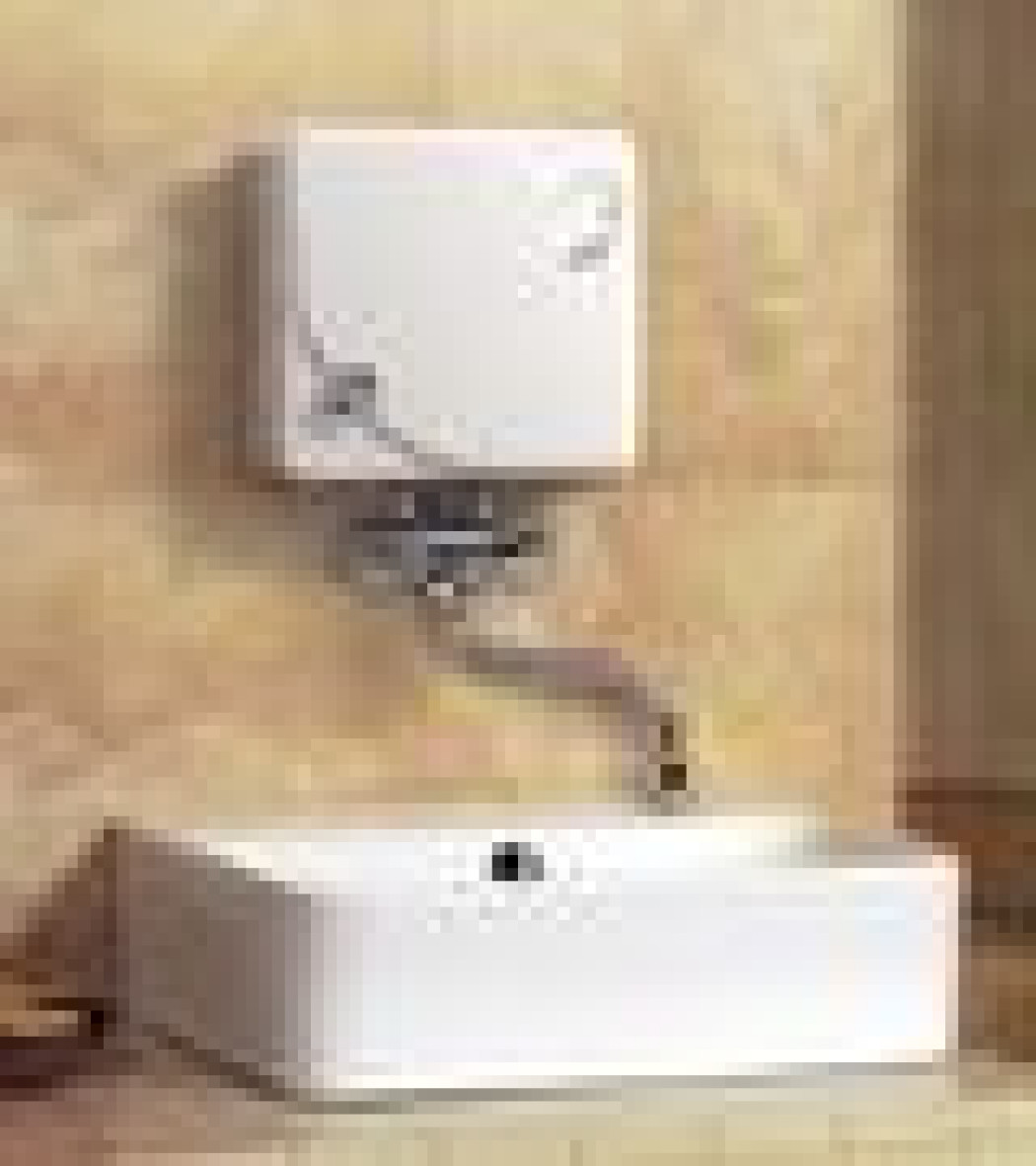

Nawet niewielkie ogrzewacze przepływowe mają bardzo duże chwilowe zapotrzebowanie na moc (fot. Kospel) |
