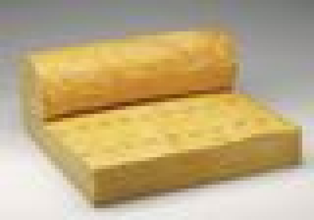

Wełna mineralna to tak naprawdę wiele różnych produktów – od miękkiej
i bardzo elastycznej, po sztywne płyty (fot. Ursa)
