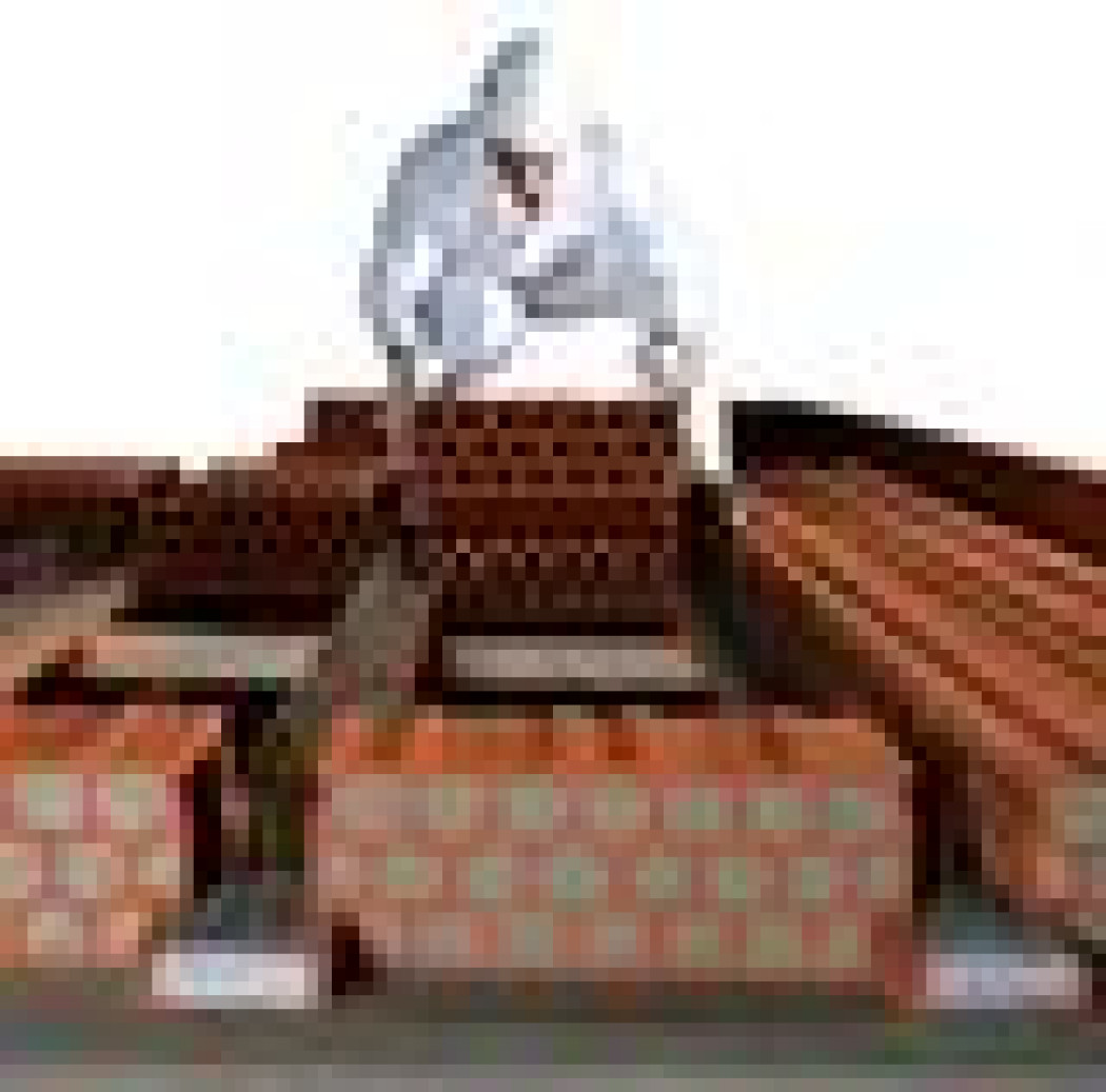

Jaki strop?
(fot. Wienerberger)
Podczas wyboru konstrukcji stropowej pod
uwagę należy wziąć przede wszystkim możliwości
wykonawcze – dostęp do szalunków
wielokrotnego użycia czy możliwość dojazdu
i operowania dźwigu. Zmiana konstrukcji
stropowej określonej w projekcie na inną często
wynika właśnie z dostępności materiałów
i stopnia skomplikowania prac. Może być też
związana z przewidywanymi kosztami inwestycji
czy indywidualnymi wymaganiami inwestora.
Gęstożebrowy
Stropy gęstożebrowe należą do najczęściej
układanych ze względu na dostępność materiałów
stosowanych do ich budowy i stosunkowo
proste wykonanie. Stropy te występują
w wielu odmianach (np. teriva czy fert), różniących
się nośnością użytkową, dopuszczalną
rozpiętością, rozstawem belek i rodzajem
elementów wypełniających.
Prefabrykowane belki nośne w postaci
kratownicy z zabetonowaną stopką pełnią
funkcję żeber. Rozstawione są co 45–60 cm.
Przestrzeń między nimi wypełniają pustaki
z keramzytobetonu, żużlobetonu, ceramiki
lub betonu komórkowego. Wysokość konstrukcyjna
belek to 24–30 cm, rozpiętość:
do 7,8 m, a ciężar powierzchniowy ok.
300 kg/m2, co zapewnia dość dobrą izolację
akustyczną od dźwięków uderzeniowych.
Belki w zależności od potrzeb można skracać,
co ułatwia wykonanie stropu o nieregularnych
zarysach. W miejscach o większym
obciążeniu, np. pod ściankami działowymi,
belki układa się obok siebie (podwójnie), tworząc
żebro o podwyższonej wytrzymałości.
Przy długości stropu powyżej 4 m tworzy się
także poprzeczne żebro rozdzielcze, zapobiegające
tzw. klawiszowaniu (zróżnicowanemu
ugięciu poszczególnych belek czy płyt).
Belki i pustaki układa się ręcznie na wypoziomowanych
podporach rozstawionych
co ok. 1,5 m, a następnie zalewa betonem klasy C16/20 – dawniej B20 (warstwa grubości
4–5 cm), który będzie jednocześnie warstwą
tzw. nadbetonu.
