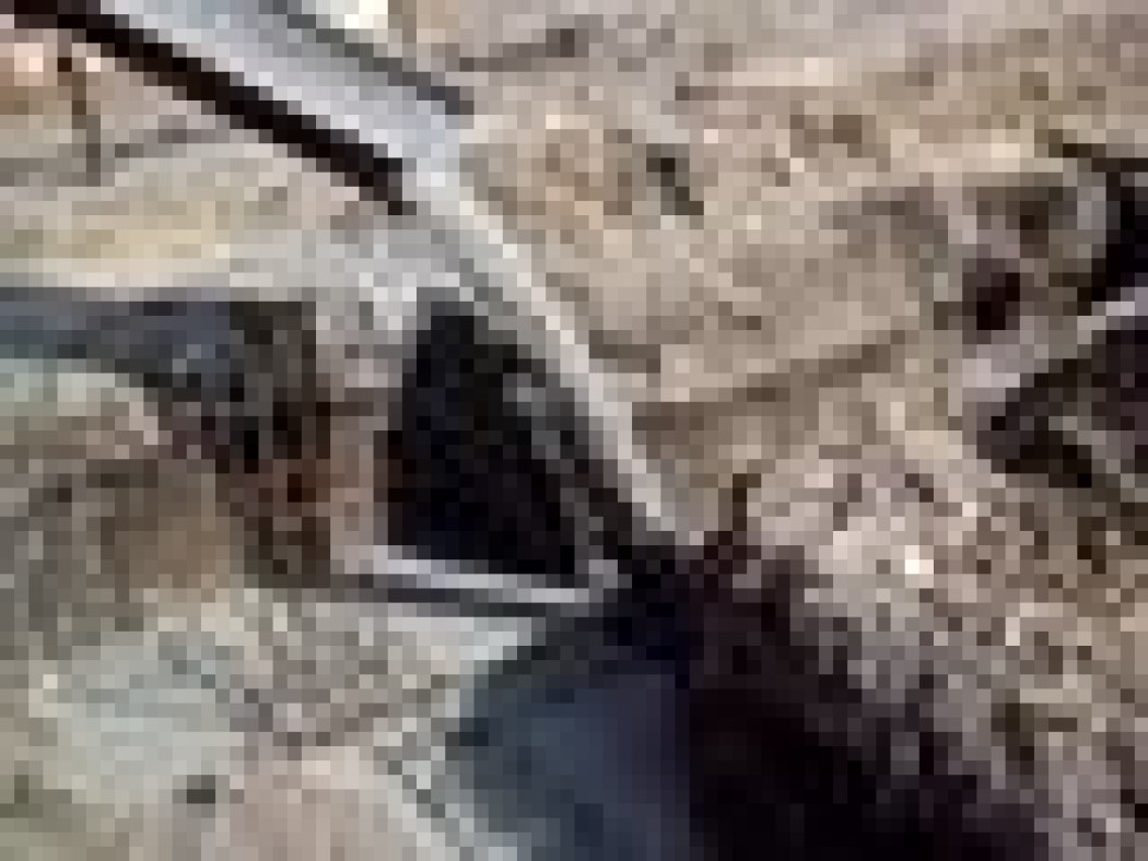

Odpowiednio do warunków
(fot. Lafarge)
Sposób wykonania posadowienia budynku
określony jest w projekcie domu.
Posadowienie powinno być odpowiednie do
obciążeń, jakie budynek będzie przekazywać
na fundament oraz do nośności gruntu i strefy
klimatycznej, w jakiej znajdzie się dom.
W przypadku katalogowych projektów domów
przyjmuje się parametry na przeciętnym
poziomie: centralna strefa klimatyczna Polski,
nośność gruntu powyżej 150 kPa. Jeśli rzeczywiste
warunki na działce są inne od przyjętych,
sposób fundamentowania należy odpowiednio
zmodyfikować.
Rodzaj gruntu
Przeprojektowania fundamentu wymagają zazwyczaj
domy stawiane na gruntach nasypowych,
torfowiskach i na obszarach szkód górniczych.
Problemów mogą przysporzyć też
grunty niejednorodne, gdy w obrębie fundamentu
występuje znaczne zróżnicowanie
ich własności. Aby dokładnie poznać warunki
gruntowo-wodne na działce, warto wykonać
badania geologiczne (warto zrobić to
nawet przed zakupem działki, aby od razu
ocenić rzeczywisty koszt wybudowania na
niej domu). Nawet jeśli wokół działki znajdują
się domy podobne wielkością do naszego i nie
było problemów z ich budową, badania warto
wykonać.
Rozpoznanie warunków wodnych polega
przede wszystkim na ustaleniu, na jakim poziomie
znajduje się zwierciadło wody gruntowej
i jakie są jego wahania w ciągu roku.
Wykonywanie fundamentów poniżej głębokości,
na jakiej znajduje się woda gruntowa,
wymaga zabezpieczenia wykopów przed
zalaniem oraz wykonania ciężkich izolacji
przeciwwodnych i drenażu (w przypadku
budowy podpiwniczenia), co znacznie podnosi
koszty.
Strefa klimatyczna
Podczas projektowania fundamentu, pod
uwagę należy też wziąć strefę klimatyczną,
w której zlokalizowana będzie budowa.
Od strefy tej zależy bowiem wymagana głębokość
posadowienia fundamentu, a waha
się ona w granicach 0,8–1,4 m. Nie oznacza
to jednak, że tak głęboko należy wkopywać
się w stosunku do poziomu działki – praktykowane
jest tworzenie wokół domu łagodnej
skarpy; głębokość zagłębienia fundamentu
liczy się wtedy od jej szczytu. Rozwiązanie
takie pozwala uniknąć kosztownego wywożenia
ziemi z wykopu i chroni przed ewentualnymi
podtopieniami.
Głębokość posadowienia fundamentu może
być znacznie mniejsza, jeśli dom budujemy na
gruncie niewysadzinowym, czyli takim, który
zawiera mniej niż 10% tzw. cząstek spławialnych
– o wielkości mniejszej niż 0,02 mm.
Analizę próbek gruntu można zlecić laboratorium
gleboznawczemu.
