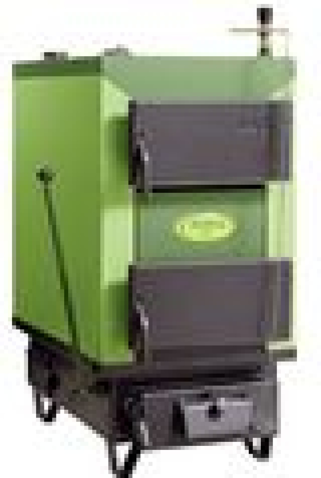

Rodzaje kotłów na paliwo
stałe
(fot. SAS)
Ze względu na przebieg procesu spalania
oraz konstrukcję, kotły na paliwo stałe dzielimy
na następujące grupy:
Zasypowe
Produkowane są w dwóch wariantach – ze
spalaniem górnym i ze spalaniem dolnym.
Kotły ze spalaniem górnym mają najprostszą,
tradycyjną konstrukcję o bardzo ograniczonej
regulacji intensywności palenia. W procesie
spalania bierze udział praktycznie cały
wsad umieszczony w komorze, a pewną regulację
mocy zapewnia tzw. miarkownik ciągu
sterujący dopływem powietrza do paleniska.
Kotły ze spalaniem górnym wymagają częstego
uzupełniania paliwa (3–4 razy na dobę)
i przerw w pracy pozwalających na usunięcie
popiołu. Najlepiej funkcjonują przy opalaniu
koksem, grubym węglem, ale można też
spalać w nich drewno, brykiet itp. Najlepiej
funkcjonują w starych instalacjach z grzejnikami
żeliwnymi o dużej bezwładności cieplnej,
co umożliwia utrzymanie względnie stabilnej
temperatury pomieszczeń.
